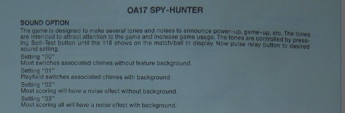

l' explication se trouve dans le manuel ;
http://mirror2.ipdb.org/files/2328/Bally_1984_Spy_Hunter_Operations_Manual.pdf
Merci de ta réponse pierrusp mais comment du effectue ce réglage?
Merci d'avance
.je pense avoir trouvé grâce au forum je vous tiens au jus
Tu ouvres la porte du flipper, il faut appuyer sur le petit bouton rouge à l'intérieur de manière à aller jusqu'aux 18 sur l'afficheur . Une fois arrivées aux 18, tu appuies sur le bouton extérieur c'est-à-dire celui qui te donne les parties de manière à ce que le chiffre 3 soit inscrit dans l'afficheur.
Dans quasis tous les cas de figure, les Bally à partir de la carte sons As-2518-51, le param 18 est à mettre à 03 si on veut la totalité des sons (cela n'est pas le cas de tous les 6803 par contre)
