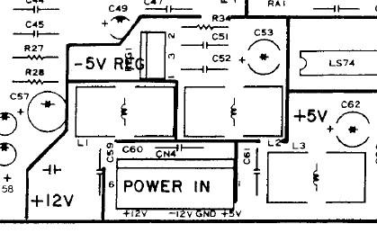

PAs certain les Eproms de sons et voix
Regarde voir un peu la partie régulation -5 V
Salut David,
Mon -5V est parfait (Vu à l'oscillo) j'ai reprogrammé mes EPROMS mais meme probleme, j'ai un serieux doute sur les 2 YM... car apres je vois pas ce qu'il pourait y avoir.
