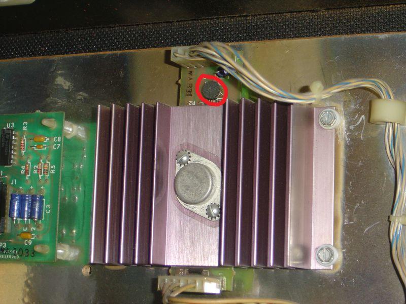

Le 5 V se règle ici (potar entouré en rouge), 6,21V c'est pas bon du tout. Il te faut 5,15V connecteur débranché.
Ok, merci (sur la doc, je n'avais pas vu le petit "(pot)" à côté de R3...
Mais je ne suis pas sûr de comprendre "connecteur débranché" : cela signifie ?
- J2 (sortie) débranché et je mesure dessus (pour éviter de risquer d'envoyer encore plus dans le reste du flip ?)
- ou J1 débranché, réglage, rebranchage, test, débranchage,...
Désolé, mes connaissances en électronique datent, datent !!! et surtout aucune expérience depuis !
les fil qui parte apres le potar arrive a la cpu ,tu le debranche pour ne pas envoyer trop de tension a la cpu au cour de ton reglage
tu regle a la tension de 5,15 v ,tu eteint ton flipp, tu rebranche ,et tu rallume et tu joue

Merci à tous. En effet, de remettre la tension à 5,15V a fait revenir les sons de la bande vocale. Je découvre un nouveau flip ! L'année 2013 commence bien.
