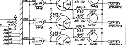

l alimentation ne se fait plus sur le fil lamp col-3 yel/org de la broche IJ7
17 18 19 20 21 22 23 24
Là c'est toute une colonne en défaut

Car c'est une matrice de lampe
Tu as une ligne et une colonne 1J6 et 1J7
Vu l'état du connecteur et ce que j'avais précisé, sur la facture, il faut vraiment refaire cela
Le fait que tu aies inversé le demi connecteur ne pose de soucis, cela mélangerait juste les actions d'illumination
Quant tu as justement inversé les demi connecteurs, est ce que le soucis en question c'est déplacé ?
Pour bien tester une matrice à lampes
Il faut enlever dans ton cas les deux connecteurs de lampes
Prendre une ampoule, avec un fil et une diode en série
Lancer le test de lampes
Et balayer alors les 08 colonnes et les 8 lignes
Si la cpu serait en défaut par une bêtise, dans ce cas là tu serais fixé immédiatement avec une broche on va dire qui ne marcherait pas du tout
Fait donc ce test avant car je ne vois rien d'abîmé depuis le dépannage
Si tu avais bien une diode en série, que tu as balayé les combinaisons etc ... Alors il y a eu un court circuit clairement
Et là faudra dépanner cela :)
