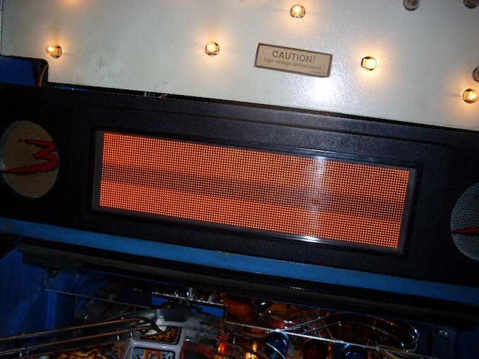

bonjour .j'ai un probleme avec mon dot, il s'allume ,mais pas d'affichage que les lignes,j'ai changer l'alim toujours pareil,une idée. merci.

bonjour.l'afficheur s'alume il y a tous les point qui reste fixe,aucune animation.j'ai verifier le 5v c'est ok ,j'ai changer l'alim toujours pareil ,j'ai changer le dot toujours pareil ,je pensse a un probleme sur la carte afficheur ou sur la cpu?merci.
Tu as une photo de l'affichage planté stp
Totalement affiché
