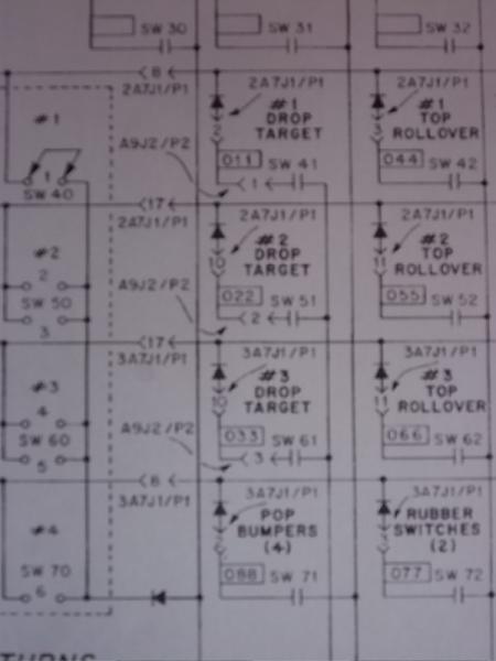

les bumpers ne comptabilisent toujours pas les points et je viens de m'apercevoir que les drop target eux aussi ne comptabilise pas les points.D'après le schéma,c'est lié.
Schéma joint.Merci de votre aide.
Dans ce cas là :
Voir les plaquettes à diodes sur le plateau
Vérifie la connectique
Si un contact n'est pas tout le temps fermé
Lance le test contact et vois s'il affiche tous les contacts là ou juste un toujours fermé (sors les billes)
Après il faudra intervenir sur la cpu alors !
