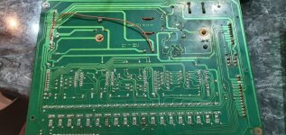

J'ai besoin d'aide, le Bumper gauche reste collé est chauffe. Je viens de le changer car le dernier c'était mis à fumer !!!
J'avoue être un peu bloqué et ne pas trop savoir ou regarder.
J'attends de vos nouvelles.

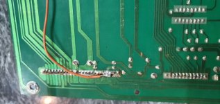

Mais n'oublie pas de bien refaire la connectique, J4 et J3 sur la driver souvent en mauvais voir TRES mauvais état
Tu as vérifié comme je disais les deux connecteurs de la driver
Vu que tu n'as plus d'affichage, a mon avis J3 et vraiment en mauvais état

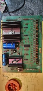

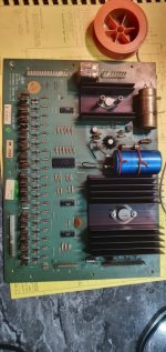

Fait voir cette driver en photos !

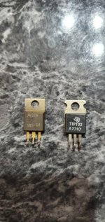

Bonjour..Dans la boutique RestorPinball tu trouve au choix TIP 102 OU TIP 122 .Ce sont les équivalences aux produits Américains
Oui apparemment le TIP 102 est mieux. Par contre même en le changeant ma bobine reste collée. Sauf erreur de ma part c'est bien le Q13 sur le plan.
Bonjour C'est un neuf ou une récup ..???Sonne le au contrôleur pour voir s'il n'a pas gerbé..
Je vosi le fil en dessous cela est preuve que J3 est à refaire, si bien mâle que femelle (cosses)
Fait bien cela car si tu ne le fais pas, tu auras toujours des emmerdes avec les bobines, tensions etc ..
Pour le transistor, s'il est remplacé avec un neuf, il te faudra t'orienter sur le CA3081
Bien vu David, le CA3081 plus précisément sur le plan le U3 était défaillant !!! Du coup tout fonctionne à part les afficheurs.
