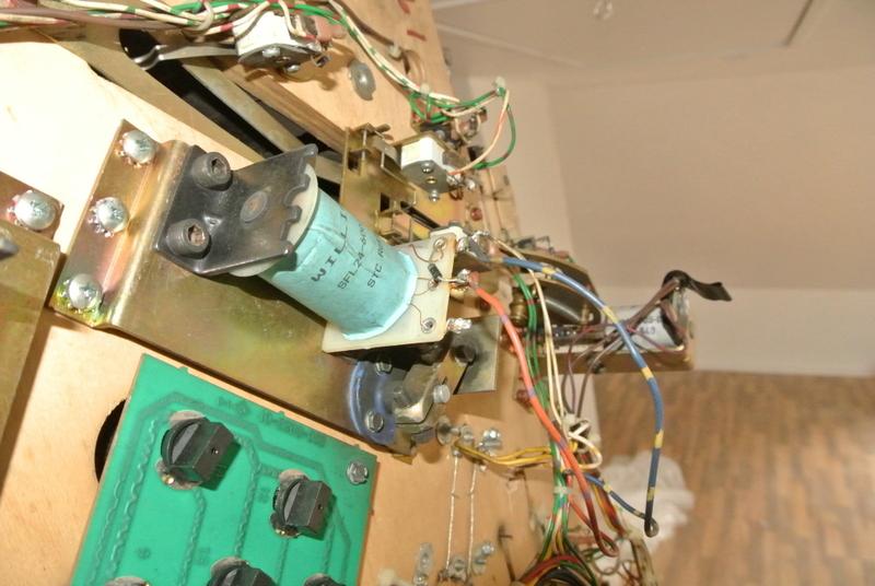

Alors je vous explique j'ai reçu 2 nouvelles bobines estampillées data east hier des US comme Restor pinball n'en avait pas et que les miennes sont des williams...
Je change ce matin plus aucune réaction des batteurs!! j'ai donc remis les anciennes plus rien non plus!!! au démarrage les batteurs claquent une fois et les fusibles pètent...
Help j'ai des potes à la maison ce soir!!!

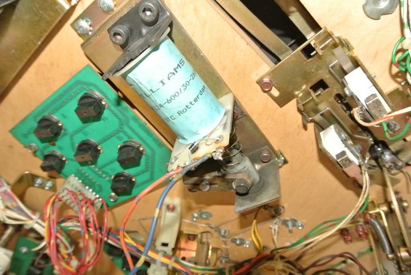

Peut être les diodes sur les bobines williams et data east sont inversés et tu les as cramés en branchant à l'identique ?
A voir ... courage ! et bon apéro ...picollo
vérifie le sens des diodes remet a l'identique
Vu que tu avais des bobines bricolées
Sans doute que tu as fait inversion de sens
Soit voir aussi tes fusibles !
en effet les diodes sont inversées du coup j'ai dû cramer un transistor....snif...
OUi sur la carte flipper, sinon juste un fusible ....
Si tu as claqué le TIP36C je te conseille de changer le TIP32C d'office
Bon c'est bon c'est reparti!! en effet un 36C et deux 32C de cramés! belle boulette mais bon y'a qu'en faisant rien qu'on en fait pas... débil
