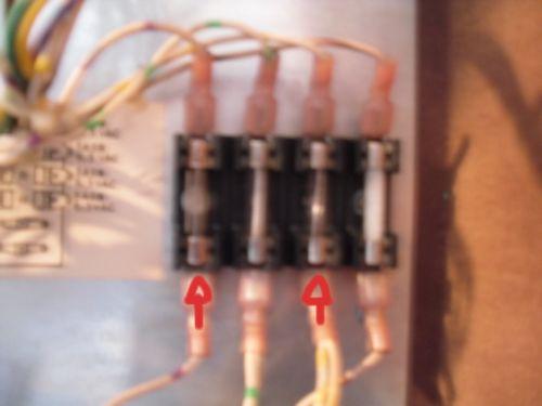

J'ai regardé du côté du connecteur du Tilt, cela ne semble pas être ça. Par contre j'ai testé tous les fusibles et il semble que j'ai deux fusibles qui ne réagissent pas sur le multimètre (indicateur 1) donc qui semblent morts... Ce qui m'étonne, c'est que deux fusibles pètent en même temps ? Tous les autres laissent passer normalement le courant.
Les fusibles posant problèmes sont représentés par des flèches rouges sur ce schéma. Dans la description technique j'ai ça pour ces fusibles :
PART NUMBER : 5731-09651-00
DESCRIPTION : Fuse, 5A S-B, 250v
CIRCUIT : Gen. Illumination/Right Backbox fuseholder (4).
Pensez-vous que le problème puisse venir de là et dans ce cas je vais les changer ou alors il peut provenir d'un autre endroit ?
Merci beaucoup pour votre aide.
Yann
Ce sont les 4 fusibles de la section d'éclairage général
Il te faut des 5 Amp à fusion retardée
Si tu as des rapides, cela pètera tout le temps
Mets déjà des fusion lente, et ces derniers tu les trouveras sur mon site de vente en ligne --> restorpinball
