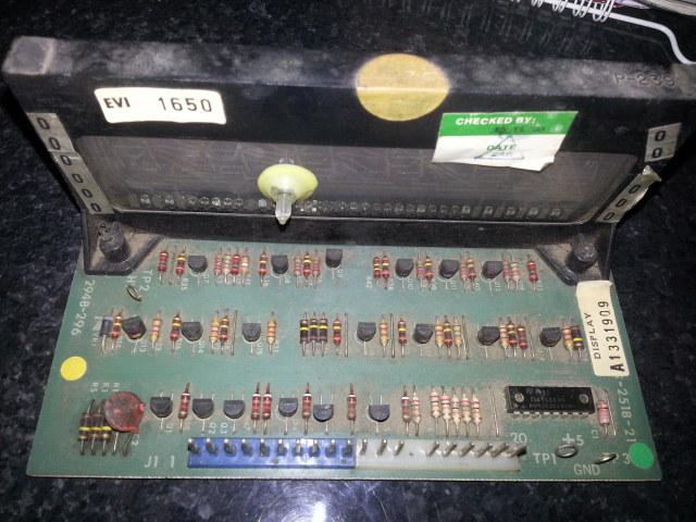

Salut, j'ai un soucis sur un des afficheurs de mon STERN nugent, il reste toujours affiché avec des 8.
J'ai essayé de le changer de place mais cela ne change rien. Y a t-il un moyen de contrôler quelque chose dessus?
merci de votre aide
remplacement de U1 et refaire les soudure fiche male et display
merci de ta réponse par contre qu'est ce que U1 et display?

U1 est le ci en bas a droite sur la photos
et le display c'est la glas du compteur
Il faut déjà refaire les soudures du connecteur mâle.
Remplacer les 100 K Ohm.
Et possible aussi que le 4543 soit HS.
