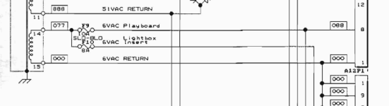

Je viens chercher conseil auprès de vous concernant un flipper Hoops (gottlieb système 3) qui me fait galèrer.
Après avoir remplacé des ampoules GI sur la planche du fronton, tout a arrêté de fonctionner. Par contre pas de soucis au niveau des GI du plateau. Je tourne le problème dans tout les sens mais je ne sais pas d'où peut venir le problème. Le fusible est bon, j'ai même shunter le porte fusible maid rien. J'ai entre 5.5/6v qui arrive au culot de chaque ampoule.
Quelqu'un aurait une idée de l'origine du problème ?

Tu as deux fusibles a mon avis tu n'as pas testé en déposant le bon
Le bon est F10 --> LightBox Insert

Après de nombreuses recherches et de prise de tête, j'ai trouvé la panne. J'ai vu qu'il n'y avait pas 6v sur le connecteur A12P1 (il me semble) dans la caisse (pin 3 et 11). Ça ma permis de constater que les câbles faisant la liaison entre le porte fusible et le connecteur était défectueux. Le fusible et le porte fusible ne sont pas défectueux car je les ai changé. Donc je pense que je vais devoir changer les fil.
