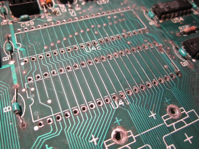

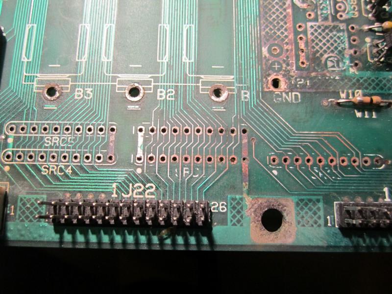

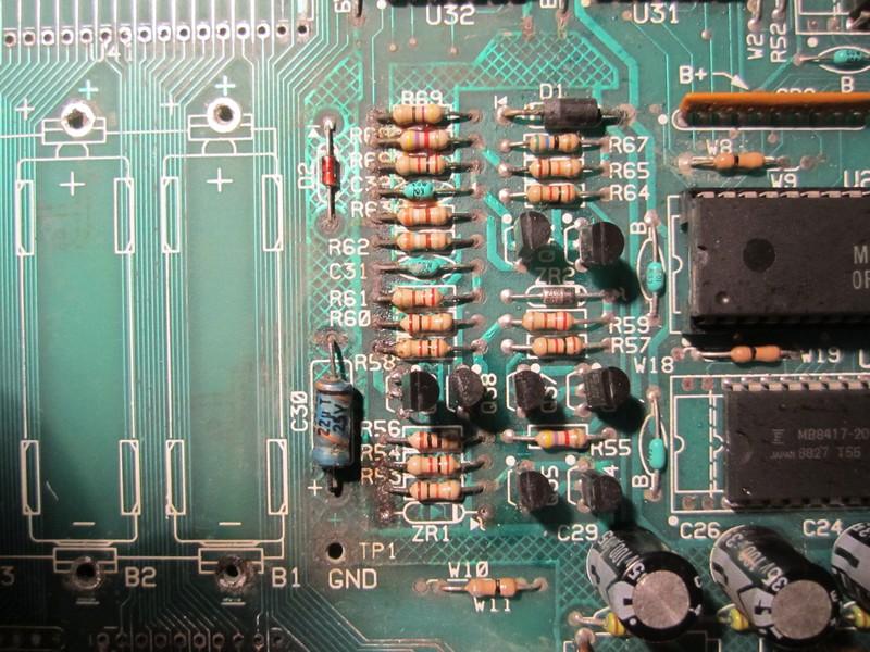

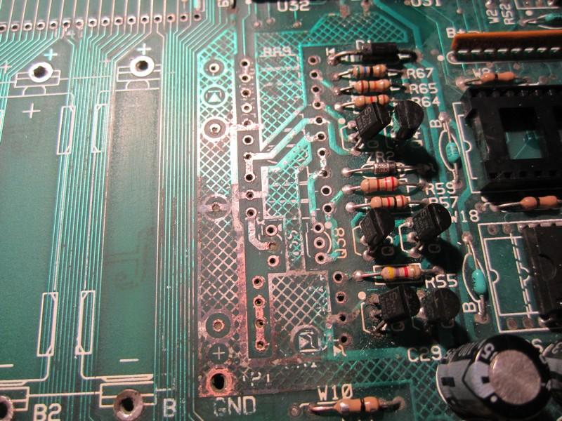

Donc j'emporte la CPU je dessoude les 2 PIA U41 et U42, une partis du circuit de reset, je neutralise avec un mélange de vinaigre/eau (50%) je ponce (500) et je passe un coup de KF contact pour protéger. Je met les CI sur support et remplace un bonne parties des composants du circuit de reset par précaution (9 heure de boulots).
Je n'ai trouver que quelque pistes couper que j'ai pus souder à l'étain
Je boot la carte et la ... que la led du 5V, U2 chauffe comme pas possible (?), pas de diagnostique ni blanking
-> Je vérifie le signal d'horloge sur la pin 39 de U15 a l'oscillo -> OK
-> Je vérifie le reset sur la pin 40 de U15 pas de niveau haut ni bas, un signal vraiment bizarre :lol: ... donc la carte ne reset pas ...
Alors si quelqu’un à une idée

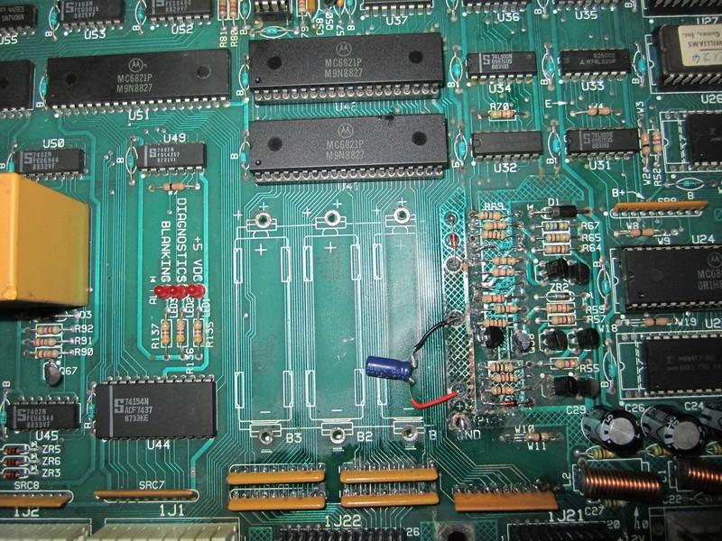

Je vous met des photos de la carte avant/après la tentative de dépannage :lol: :
Je sais c'est pas hyper propre mais bon j'ai bosser 9 heures en continue de 21h30 à 6h30 du mat donc bah à la fin, j'ai pas fait dans les finitions mais bon marrto j'aurais surement du
Voila, merci joiiinnn

Oups j'ai oublier une image :
Les 2 PIA U41 et 42 sont sur super tulipe

snow a dit:
Bonsoir, mais il n'y a plus de traces d'oxyde sur la CPU
Bonjour, on voit encore de l'oxydation...
Il faut refaire toutes les parties oxydées autrement ça ne fonctionnera jamais correctement.
Bonjour bon bah je vais tout dessouder et poncer à nouveau plus en profondeur.
Sinon très loin de Paris le Flip, plus de 400 bornes, mais bon si je peut je vais essayer de le récupérer ou acheter pas chère, ça fera un bon Flip pour mettre à côté du comet un fois réparer et la carte cpu ce seras direction chez David.
Voila
A mon avis il y a eu des rivets de métallisation arrachés lors du démontage : On voit des trous plus gros que d'autres sur les photos, et des pistes pas très catholiques mdr

Oh non j'en vois au moins 7 ou 8 ... juste en regardant rapidement
U2 qui chauffe ? Bouillant ?
De toutes façons là il faut tout refaire, ce que tu as fait
Mais là ... Pfouuu pas mal de travail car en plus d'avoir déjà travaillé dessus, il faudra sauver le tout une seconde fois ....
Bonjour, oui U2 chauffe pas mal peut être que c'est parce ce qu'il manque le -12V ? j'ai vérifier le sagas jeté c'est une porte logique ...
David tu veut dire que c'est de la m**de ce que j'ai fait ?
Pour les rivets de métallisation, sur une carte double couche ça pose pas de problème normalement.
j'ai tester chaque piste qui mène au pia u41 et 42 après ponçage et pas une seul de coupe
Voila
C'est pas pour te jeter la pierre mais pour être honnête je suis d'accord avec David le travail n'est pas assez propre pour être fiable et durable. C'est sûr c'est frustrant aprés 9h00 de boulot et je comprends que sa puisse pas être agréable à entendre.
Pour U2 il s'agit d'un convertisseur digital analogique, s'il manque le -12V c'est une chose mais c'est pas pour cela qu'il doit chauffer plus que de raison. d'aprés le datasheete il peut néanmoins supporter au maximum une dissipation jusque 1W.
1W au doigt c'est déjà pas mal chaud mais sa doit pas être bouillant non plus.
Il ne doit pas bouillir au point de se bruler un doigt
Mais là n'est pas la raison du non démarrage de la carte
C'est son état et les pistes, rivets qui sont en faute
