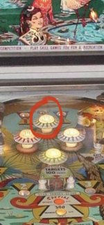

J'ai un souci sur mon Shangri-la et je n'ai pas d'idée d'ou il peut venir. De plus le schéma que j'ai est illisible et quand bien même je ne saurais pas beaucoup plus l'exploiter.
- Le reset s'effectue bien, excepté sur les 1000 du tableau premier joueur alors que les deux contacts sont en bonne position (ouvert) ?!
- Je n'ai aucun contacts qui fonctionne sur la partie plateau de jeu (derrière les caoutchoucs ). Est ce que c'est bien comme Gottlieb ou ces contacts donne des points, car je ne connais pas Williams ?
- Puis j'ai une cible qui elle une fois touché ajoute constamment et indéfiniment les points !?
N'y aurait-il pas une relation avec la bank sous le plateau de jeu ? J'ai réglé les autres problèmes, moteur qui tourne indéfiniment, reset, l'e-section de la bille, jumper qui ne fonctionnait pas etc mais je ne vois pas trop pour ces trois point la et ça me bloque pour poursuivre, voir si il y a autres anomalies !?
Je demande, avant de tout toucher pour rien dans la bank, pire d'aggraver dans une zone alors qu'il n'y a pas lieu.
Si quelqu'un a quelques infos, je suis preneur.
Merci a vous.
