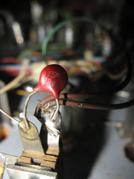

J'ai commencé aujourd'hui le démontage du Harlem Globetrotters récupéré la semaine dernière.
Après avoir sorti le plateau, et avoir débuté la remise en état, je me suis aperçu que l'une de mes cibles rondes n'avais pas, comme les 4 autres à côté, cette "petite pièce" soudée ... (référence ... Y5F 12v ... je crois)
C'est quoi cette pièce, çà sert à quoi, et vais je pouvoir en trouver chez David ?
Ci joint la photo d'un existant:
C'est un condo en vente sur RP c'est 4.7 machin truc farad, ils sont important sur certains switchs (comme tes cibles par exemple), car ils empêchent de mauvaises infos de remonter vers la cpu, ce qui te fausserait les points, ou ne fonctionnerait pas tout simplement. Sans, ou avec un foutu, tu ne risque rien sinon des erreurs de jeux, mais c'est mieux de les changer. Sur les schémas ils sont mentionnés là ou il doit y en avoir ;)
Laurent.
philpercu a dit:
Bonsoir à tous,
http://www.flipperfrance.com/forum/userimages/IMG-0261-2.jpg
En fait c'est 50 nF à l'époque mais on mets un 47 nF
Oui comme j'ai pu le lire dispo sur RP
J'ai spécialement cherché un qui va bien ;)
