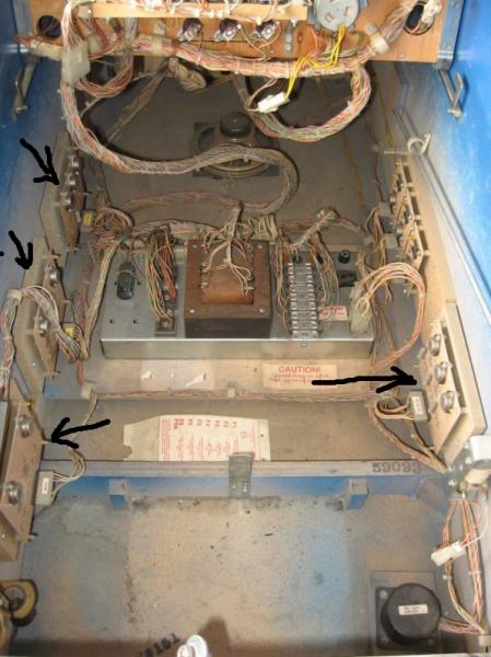

Par contre je me suis aperçu que j avais un autre problème, j'ai changer 2 ampoules qui étaient griller, elles ont fonctionnées pendant un moment puis plus rien. Les ampoules ne sont pas HS mais elles ne s allument plus.
Est ce que quelqu'un aurait les schéma du big house afin que j essai de suivre les câbles et voir si le problème ne vient pas de plus bas.
Bonjour ..Les ampoules qui ne fonctionnent plus sont 'elles des ampoules de décor ou des ampoules commandées pour les combinaisons de jeu ???
Je pense que c'est suivant le jeu, elles sont sur un un mécanisme qui font que l'ampoule bouge de droite à gauche. (Voir photo)
Commence par contrôler les cartes marquées d'un flèche et les connections de ta CPU et de ta driver..
Voir la connectique et les fils aussi.
