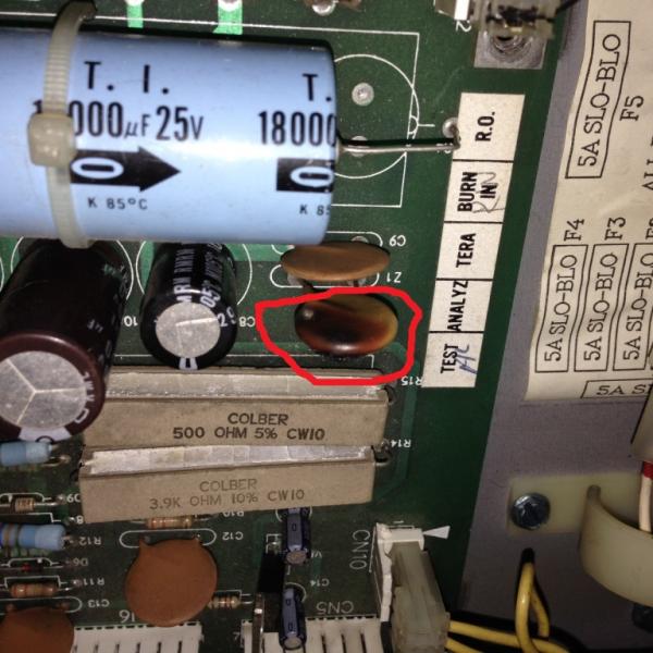

quelqu'un pourrait il me dire où je peux trouver la pièce cramée sur ma Supply power (carte d'alimentation) ? je ne sais pas si c'est une résistance ou une thermistance! le F5 a fondu aussi je crois qu'il gère les bobines!! je ne peux pas faire les tests mon dot display semble HS j'ai vérifié les tensions sur la Supply power et le dot matrix tout est bon !!

apparemment c'est une varistance et la référence "15G470KM!! je peux la trouver sur RP?

Varistance 50 V ! Dispo sur Restorpinball ....
