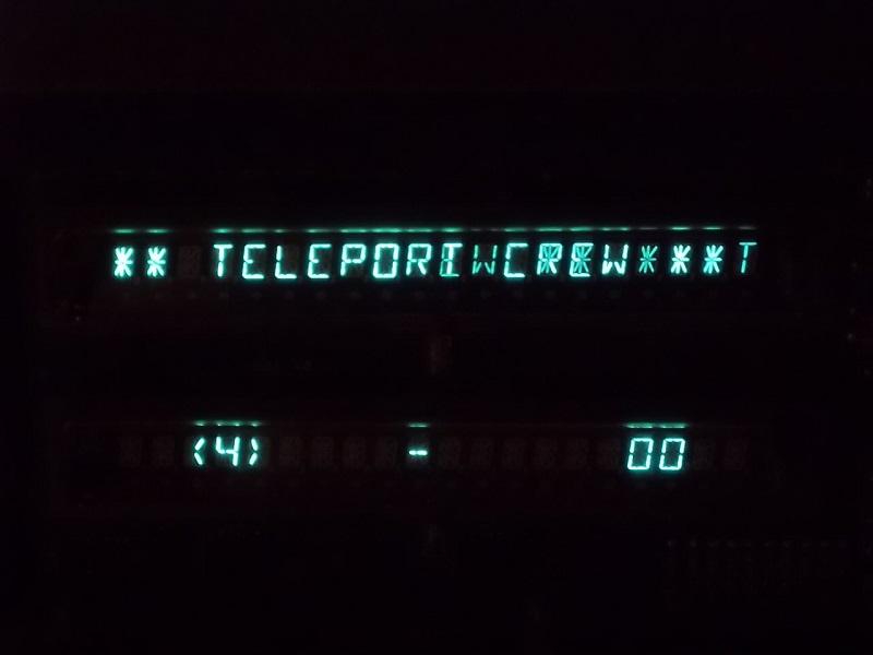

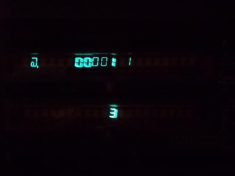

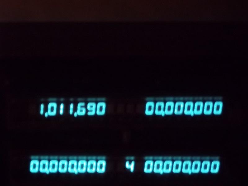

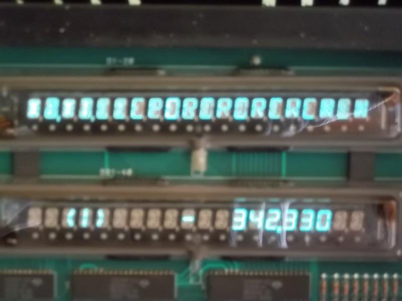

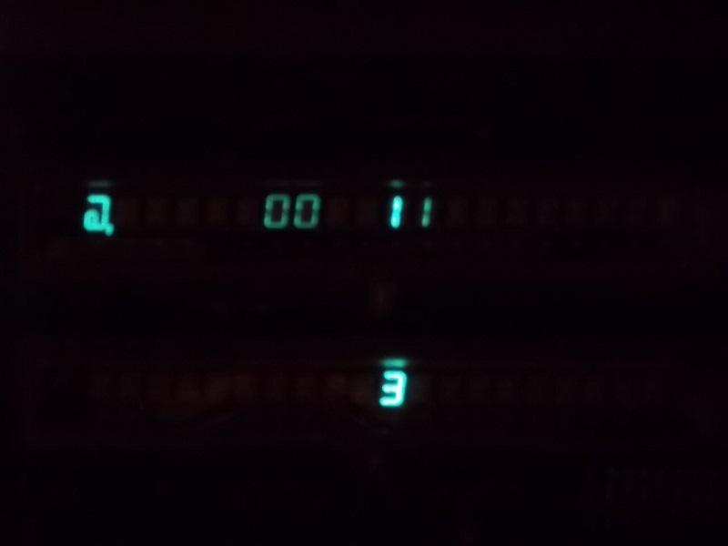

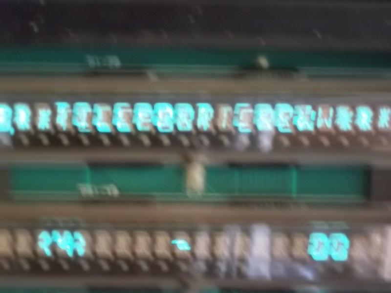

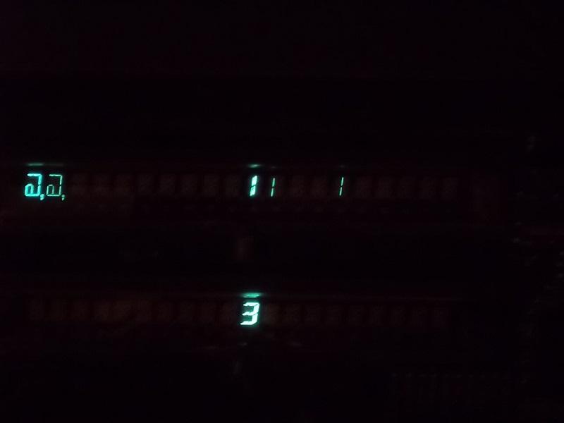

Quand j'allume le tx sector les afficheurs fonctionnent normalement mais quand je met une partie l'afficheur du haut scintille il n'arrive pas à rester stable. Merci de votre aide;
voici des photos.
salut chienhusky
contrôle toute les patte qui relis l'afficheur a la carte elle casse avec les vibration,( les patte qui son souder sur la carte )
Pas facile avec de telles photos :(
Il faudrait en refaire sans bouger.
Bonsoir,
Oui c'est cela, contrôle bien les pattes si pas de cassée, + refait leurs soudures, cela devrait rentrer dans l'ordre.
A+Kontent
c'est pas de sa faute il avait son téléphone en mode vibreurs blblblbl
Pour moi ce n'est pas un problème de pinoche de tube qui est cassée mais plutôt un mauvais contant au niveau des connecteurs (coté CPU et/ou coté carte afficheurs).
Après ca peut être un des deux décodeurs mais j'en doute, ils sont résistants.
Bien sur, les connecteurs on les manipule jeu éteint.
Aucunement un souci de broches, ni de la connectique
On dirait un effet mémoire que j'ai déjà vu
Tu l'as que sur le tube du haut ?
Alors deux cas :
Vois les tensions des zéner ...
Si elles sont bonnes, il faudra peut être changer le 10939 ... Mais là cela devient chaud ... Le prix à plus que quadrupler ....Et j'en ai plus de stock ...
