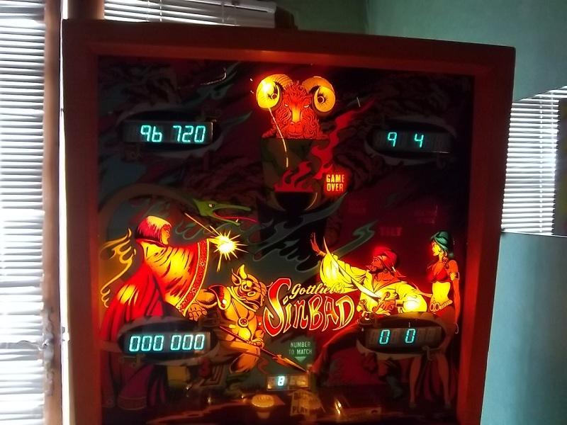

J'ai les afficheurs 2 et 4 (coté droit,haut et bas),qui n'ont que 2 chiffres allumés.J'ai interverti les afficheur,ca ne change rien.Merci de votre aide.

Bonsoir;non,ce n'est pas le meme jeu;la question d'avant,concernait le buck rogers(afficheur ou il manque le condensateur chimique).Le nouveau message concerne le flipper sinbad,ou les 2 afficheurs n'ont que 2 chiffres allumés.Merci de ta réponse David.

Le jeu fonctionne cependant?
Tu peux montrer cela en photos
Tu auras deux choses à faire
Vérifier les afficheurs
Et si la cpu est d'origine, remplacer deux 7408 en bas à droite ;)
Vérifie aussi ta connectique
