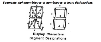

je viens de changer les afficheurs gaz d'un road kings systeme 11 williams par des écrans led, mais j'ai toujours le même problème : tous les segments "j" des deux afficheurs alphanumériques restent allumés en permanence (en mode test et en jeu), ça viendrait de la cpu du coup ? si vous avez des idées je suis preneur !
(ps : le segment "e" du chiffre le plus à gauche du display en haut à gauche ne fonctionne pas mais là je pense à une mauvaise soudure car il fonctionnait bien avant...)
