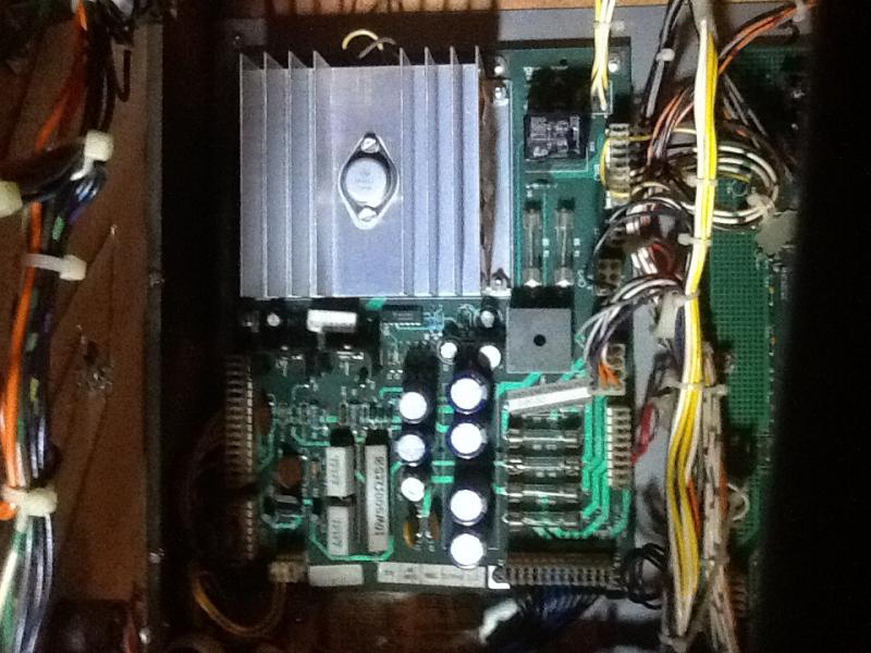

Fait voir déjà une photo de la carte de régulation, pour voir déjà.
Bonjour , voici une photo de la carte pour les autres tensions elles sont toutes bonne à+/- 0,5voltes
tu dit que tes tensions sont bonnes ?
donc si je suis ton raisonnement , le 68v est dans le sac donc ta carte power supply
est dans le sac
a depanner par rp ou par toi ,si tu te sent capable , autrement laisse ca a un pro ou la sanction seras impitoyable
