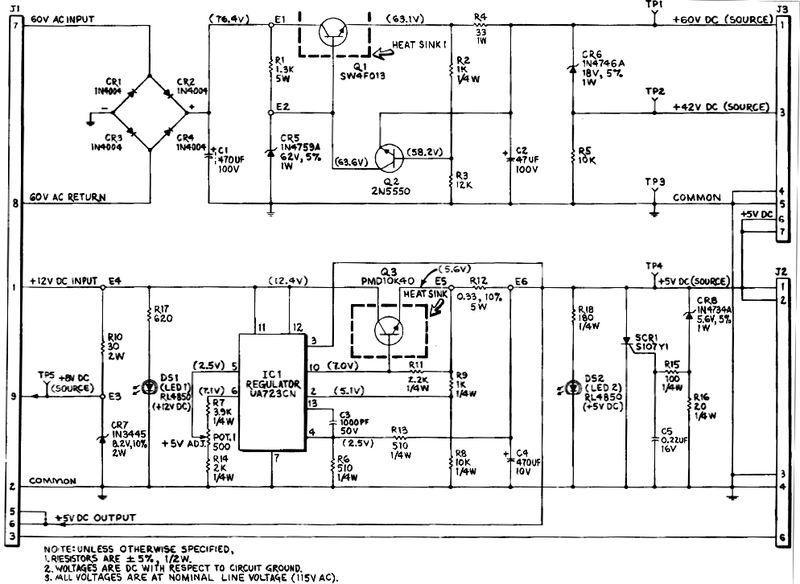

J'ai un petit soucis sur l'ensemble de mes afficheurs (les 4 joueurs et l'afficheur crédit/bille),
Ils fonctionnent mais ne sont pas super lumineux, en faite, ils clignotent légèrement(comme certain éclairage qui on un problème de fréquence).
J'ai remplacé la diode zener de CR5 sur l'alim (comme COUIN me l'avait conseillé dans un précédant post)
, mais rien de mieu.
Si vous avez une idée des testes que je peut effectuer pour trouver le composant fatigué
Merci d'avance Kontent
Faut que je vérifie ça!!!Je débranche et teste à vide?
Avec le schéma d'alim que tu m'avais donné?
A vide sur tp1 j'ai 65,9v et tp2 47,9v.
En charge j'ai sur tp1 45v et sur tp2 27v
Alimentation HS
Teste le transistor de sortie
Sinon deux fois rien là à changer
Diode Zéner, tu prendras une 62 V
Transistor TIP31C
Résistance 12 K Ohms 1/2W
Transistor MPSA
Voilou
Pour la zéner c'est bon je l'ai deja remplacé, et il m'en reste une.
Pour le transistor MPSA je doit mettre lequel(13,42,92)?
En fait le transistor d'origine est un 2N5550 mais tu peux très bien mettre le 2N5551 qui est son frangin qui aime plus de tension :lol:
Soit 2N5551 sera très bien adapté ici
J'ai tous reçu, merci à David pour ca rapidité.
Par contre la résistance 12kohm 1/2w je dois la remplacer ou? En R3?
Au final j'ai remplacé en R3 Kontent
Et c'est bon maintenant,en charge
sur tp1 j'ai 62v
et sur tp2 44v
Merci et à bientôt
Et voilou :lol:
