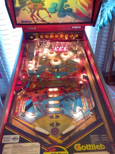

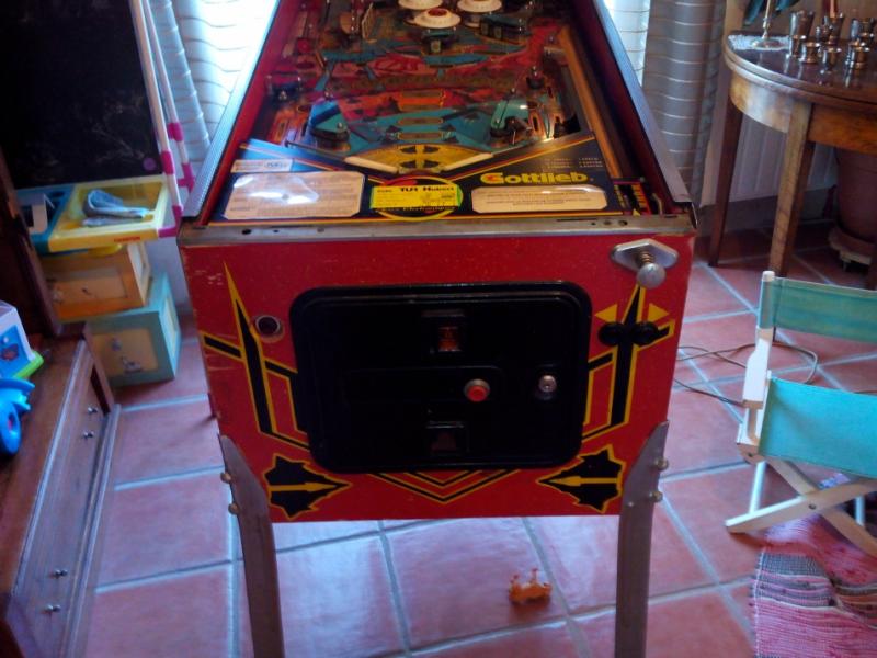

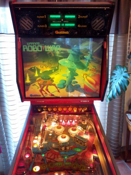

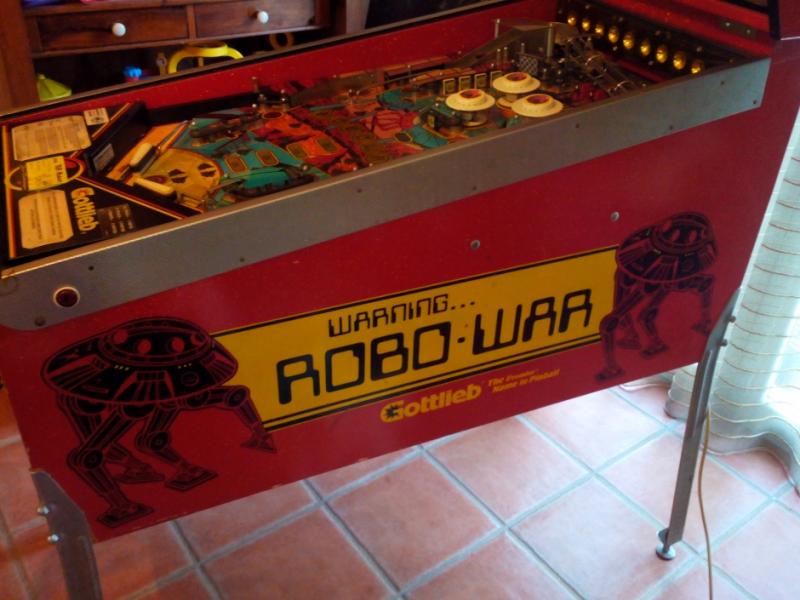

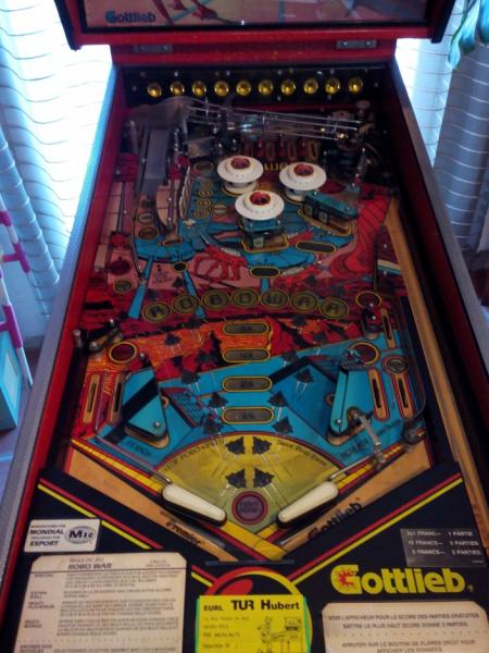

Ça y est, le flipper est a la maison. La caisse n'est pas beaucoup abîmée.
Je vous joins quelques photos de la bête. Le problème d’éjection de bille venait d'un contacteur qui était collé.

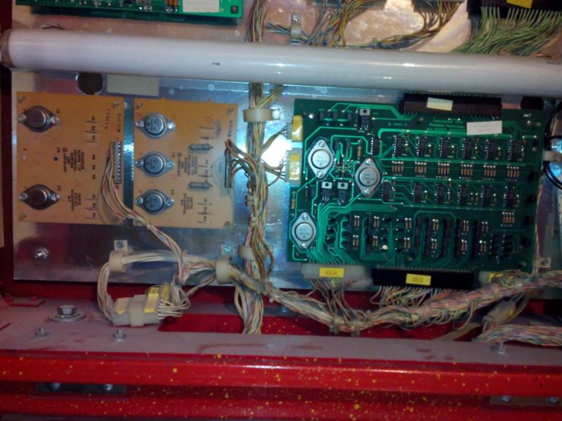

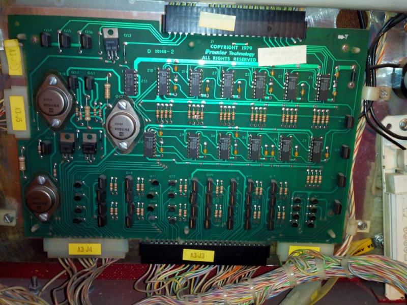

J'ai contrôlé les connecteurs des différentes cartes tout est nickel aucune oxydation et tout les connecteurs sont bons.

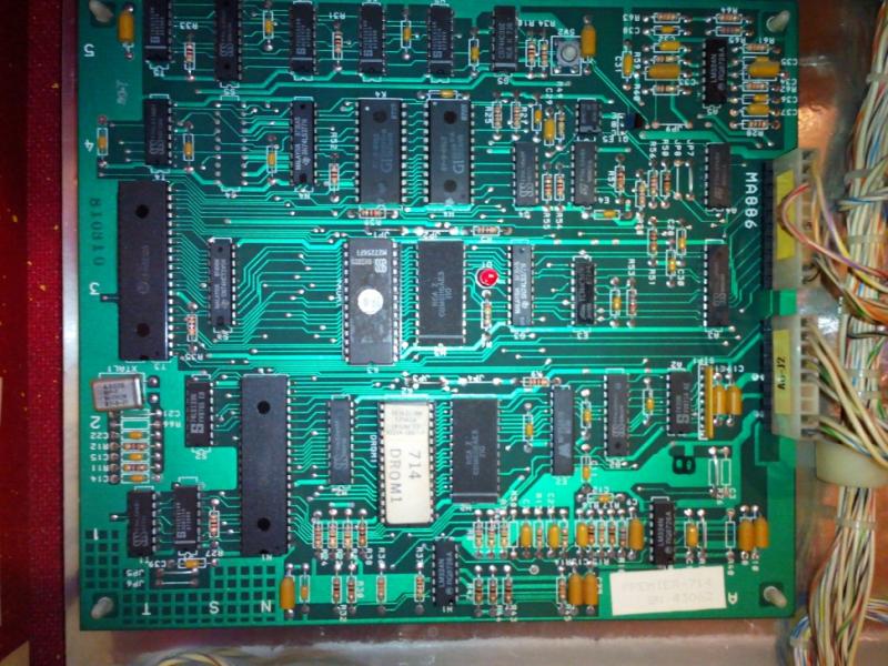

Tu pourras nous montrer l'état des cartes

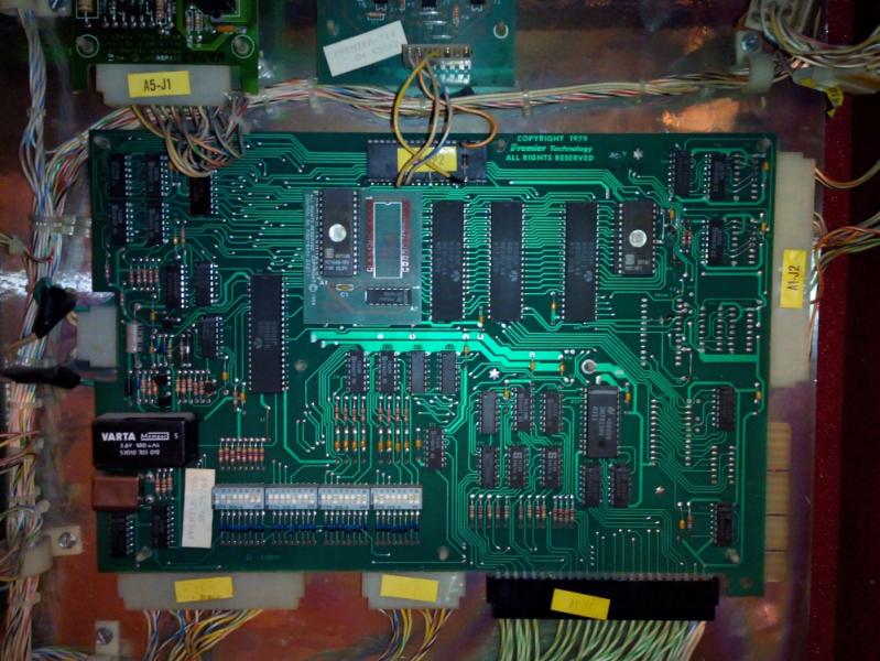

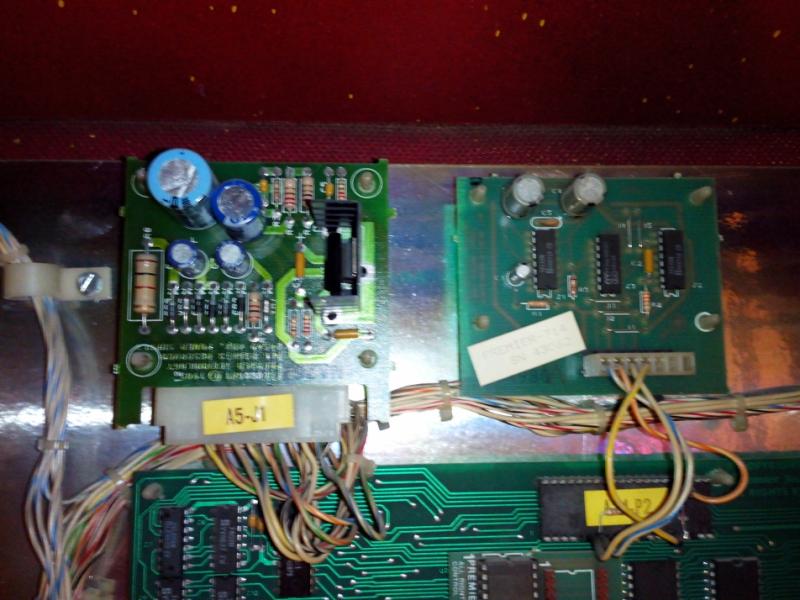

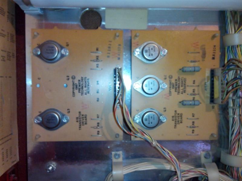

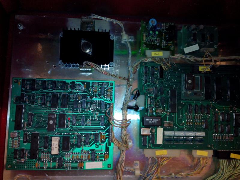

Voici des photos des cartes.
Comment fait on pour changer le score fixé pour la partie gagnante ? actuellement c'est a 200000, c'est trop bas.
Merci,
Bel état des cartes

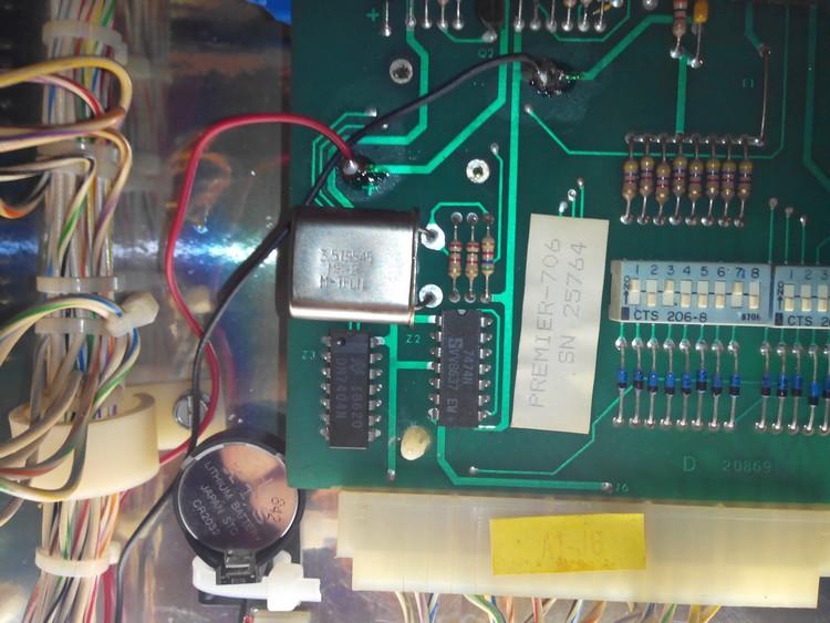

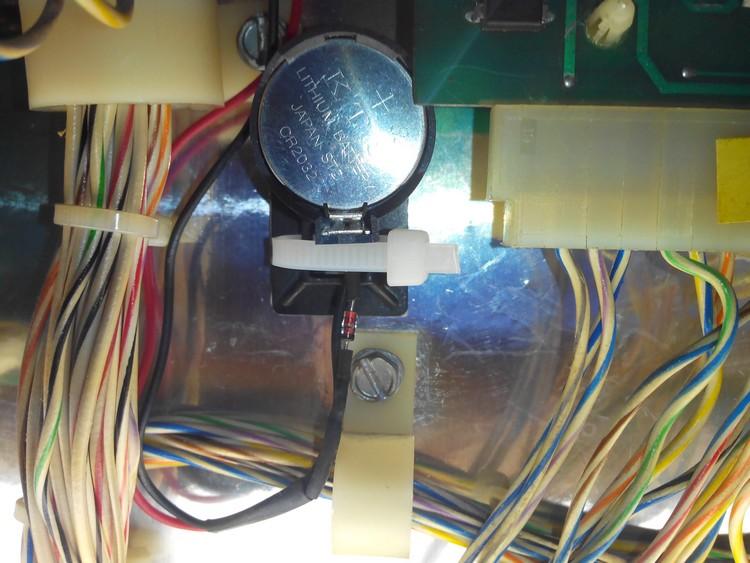

Déporte rapidement l'accumulateur, avant qu'il ne fasse une incontinence acide ....
oui la batterie varta ,mais a lire articles david ,car je crois que si tu met une piles litium ronde il faut rajouter une
diode de blocage ,pour eviter la recharge de celle ci ,quand le flipp et en route

Voici des photos du déport de la batterie. J'ai utilisé un support de pile de carte mère de Pc.
Tu n'en avais point besoin avec une pile au lithium
Cela ne coule pas !
Il manque un mot dans mon précédent message
C'est vrai, mais comme ça si j'ai un problème avec la pille, PAS besoin de dessouder.
