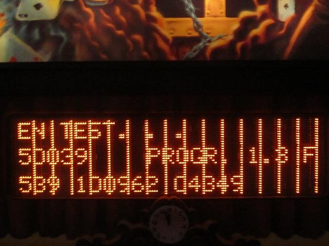

Je pense que tu n'as qu'un souci de nappe entre la carte cpu et la carte afficheur (et ce dans le fronton)
Je ne parle pas de l'afficheur lui même

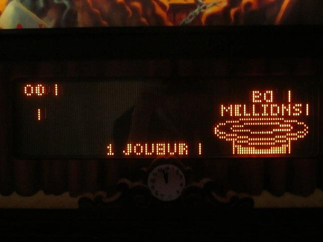

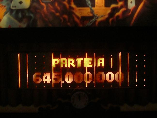

Bon, j'ai essayer de démonter le fronton, et en bougeant le DOT c'est revenu, puis c'est reparti 2 minutes après, j'ai essayé de le rebouger un peu, mais rien. J'ai rien vu d'anormal au niveau du cablage, la nappe dot est bien insérée (j'ai pas essayer de l'enlever), avec un tore de ferrite installé de manière pas très catholique du côté carte. Sinon j'ai pas regardé l'alim parce que c'est un peu le fouillis.
Photos du bug:

Problème typique de nappe grise, enlève les, et remet les plusieurs fois ça nettoiera les contacts, j'ai eu plusieurs fois ce problème à chaque fois c'était les nappes.
Pascal
Oui verifie bien les nappes
En test afficheur il dit quoi à la fin ?
