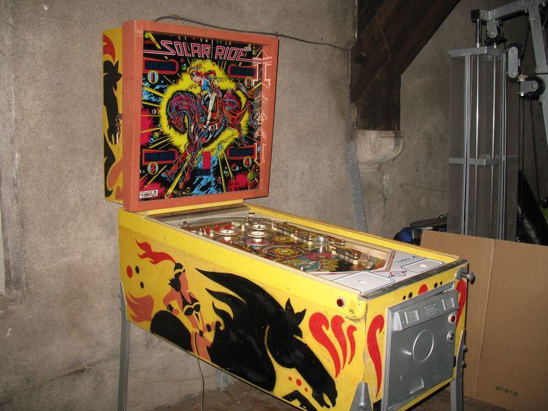

Merci pour les photos ;) il est en assez bon état le plateau. Les capuchons de bumpers ne sont pas les bons, mais ça se change.
Le rouge sur la caisse je ne crois pas qu'il soit d'origine, mais ça rend assez bien je trouve.

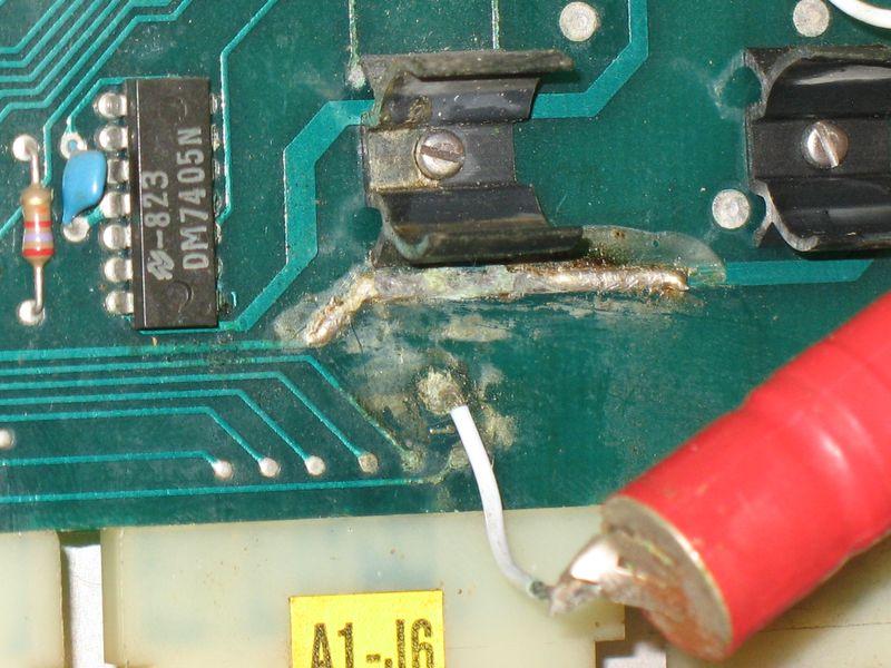

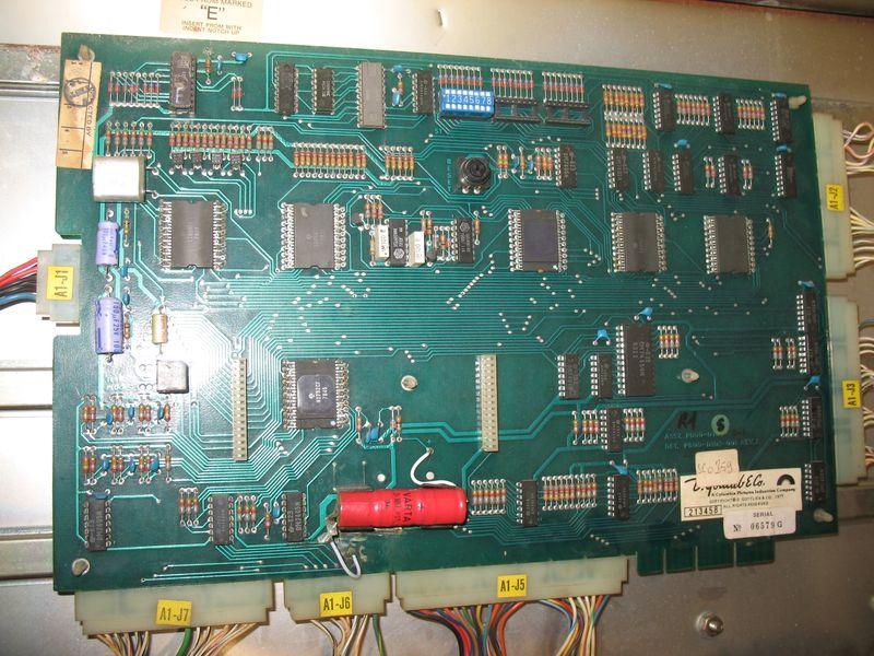

La cpu à été un peu miammée par l'acide
On dirait refait en partie
Je te conseille de voir l'état de la connectique
Sinon la carte régulation ....Enfin on en parle au forum flippers électronique

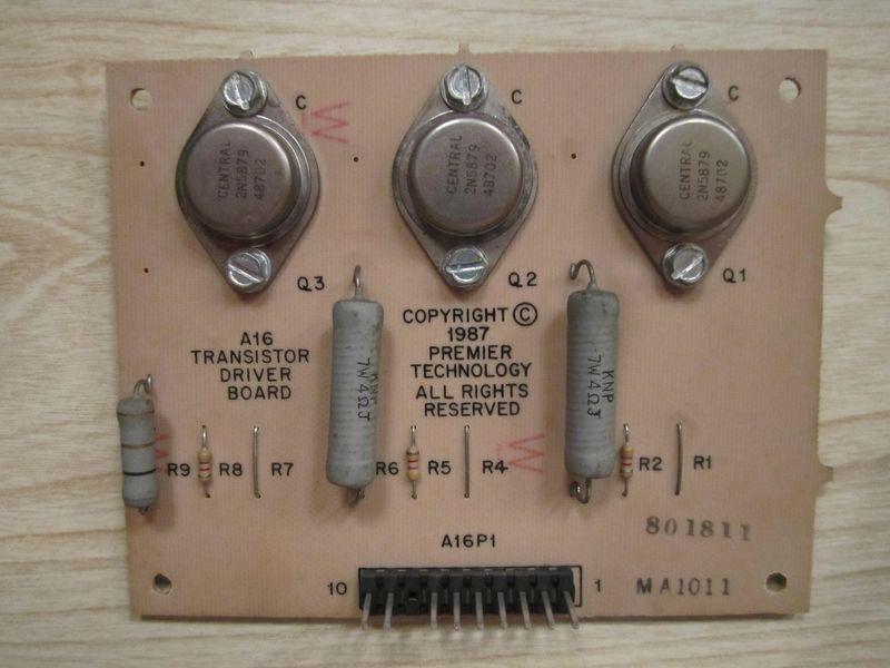

Engage une nouvelle discussion pour chacune de cartes (driver, cpu, régulation et la carte sons en bas à droite dans la caisse)

Le plateau avait le milar crevasse, j ai du l enlever avec retouches a prevoir et le rouge est du marqueur indelibile. J espere qu il ne detrampera pas avec l appret et la nouvelle peinture que je prevois de faire.
Des molex sont bien a revoir sur le faisceau cpu.

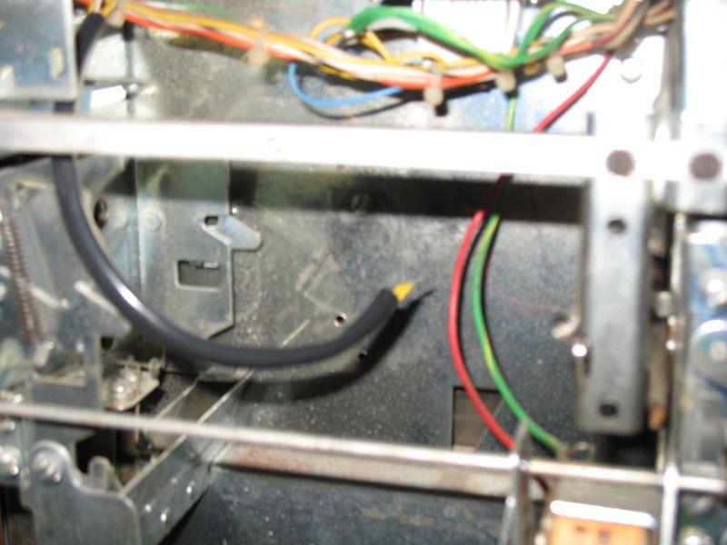

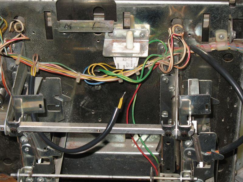

Le cuirt circuit s est produit a l interieur de la porte entre les 2 fils jaune pontes ensemble et le chassis ou les 2 fils vert/jaune (cosse ronde d origine a l extremite), je presume que ces dernieres sont des masses mais qui etaient pendante dans la porte comme les jaunes egalement. Tu peut voir ces fils en photos 4 et 5 (les vert/jaune sont un peu cache par le faisceau mais sont visible).
Il fallait exciter ces fils pour avoir une autre bille pour la partie.
Bilan rien quand tu allumes le flip hormis les ampoules, des parasites dans la carte son et une bobine qui s enclenche dans la porte
