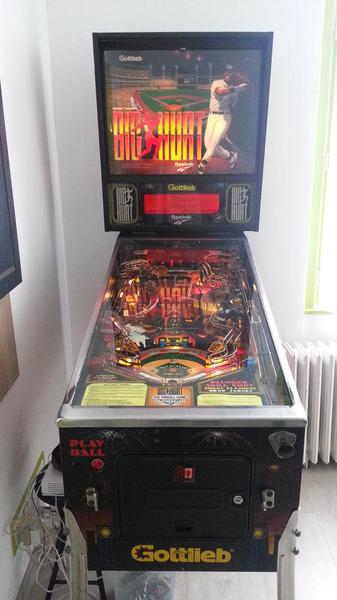

Voilà comme promis la présentation de mon big hurt gottlieb arrive dimanche a la maison . Totalement novice dans le monde du flipper c est à travers vos messages et post que je me suis lancé ce matin dans un petit nettoyage et dépoussiérage du plateau ainsi que le retrait des ampoules fichues . J ai egalement redresse le gant en resserant a la base car il ne ramenait plus les billes a gauche. Ce flipper ravit tout le monde a la maison et se revele tres riches en missions. Belle surprise donc et ce n est pas fini !! Il ne me reste plus qu a trouver des ampoules et reussir a retirer celle en dessous du gyrophare rouge en bas à gauche ( si quelqu'un a la solution ☺) bon place aux photos et n hésitez pas à utiliser ce post pour discuter autour de ce super flipper

je suppose que tu parle de la lampes flash du bas sur le porte carte ,
il faut demonter le porte carte pour changer l ampoule , ce sont des 12v 5w les memes que tu as dans ta boite de lampes de secours pour ta voiture ;-)
Merci pour l info ça n à pas l air d une mince affaire cette histoire bon ben y a plus qu'à

FAUX
Ce sont des RP67 ou #67
Pas du tout pareil !
A bien respecter
Dans ce jeux, seulement des RP44 (ou RP47) et Rp67
