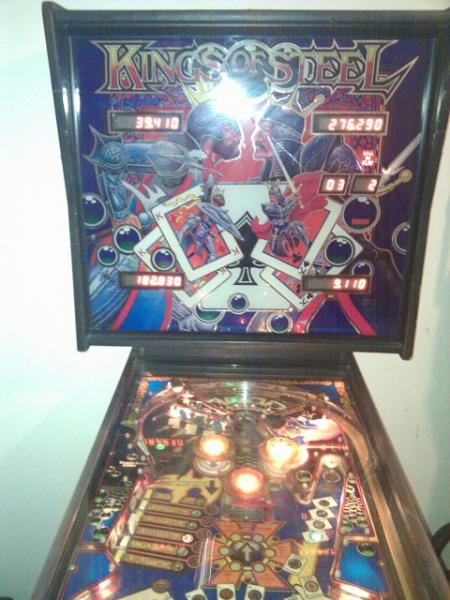

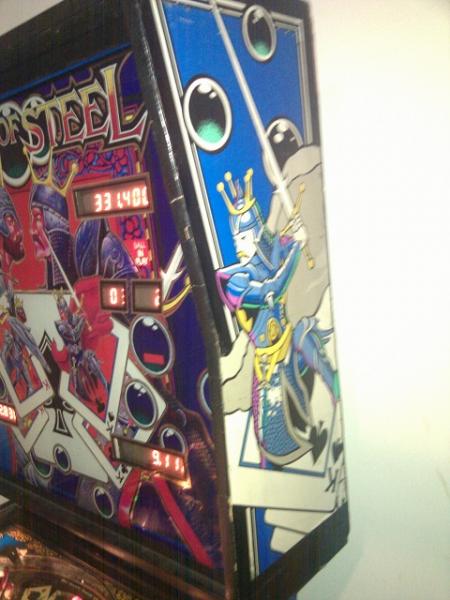

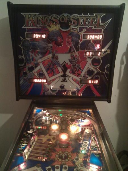

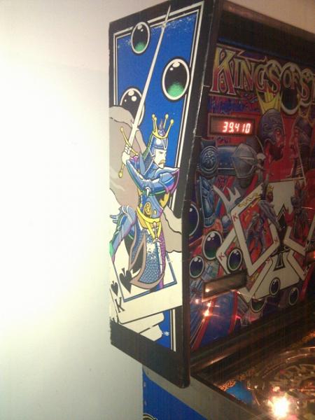

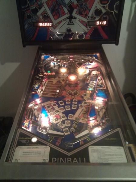

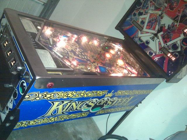

Bonjour, voici donc les premières photos.
Pour les afficheurs, le problème est résolu, l'ancien propriétaire avait surement du inverser malencontreusement 2 afficheurs. Celui des crédits était un 7 digits.
Je les ai interverti, et tout est revenu dans l'ordre.
Pour les ampoules du plateau, j'ai pour le moment changé toutes celles qui étaient grillées et accessibles depuis le dessus du plateau (3), il en restera 4 à changer par le dessous.
J'en ai profité pour resserrer tous les éléments de déco.
J'ai également regardé les batteurs du bas et un bout de fil de fer maintient celui de gauche, j'aurai donc à le démonter et à changer les pièces incriminées.
Concernant le fronton, je pense avoir un souci au niveau de l'éclairage car seules les lampes game over, shoot again, ball in play s'éclairent.
