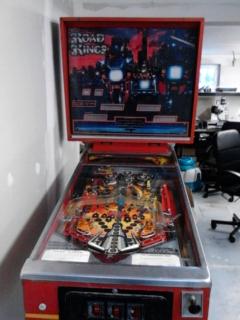

je viens d 'avoir 50 ans et ma femme a u la bonne idée de m'offrir ce weekend le ROAD KINGS.débil
il ai en assez bonne état , j ai du boulot comme même a le remettre tout a neuf car me femme voulais m' en offrir un mais a restaurer ,mécaniquement et électroniquement

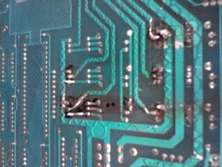

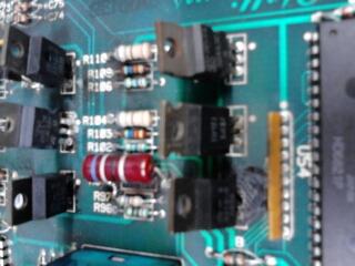

changer les resistances de puissance (ca chauffe trop et ca brule la carte) ,les mettre sur radiateur avec un ventillo qui se met en route quand c est trop chaud et j ai vu que la carte avait subit une reparation sur Q75 un petit trou et brulée
et changer tous les capa et verifier les soudures

il faut surélever les résistances pour éviter d endommager le pcb ,après le ventillo et le radiateur c est un plus

la carte a été réparée mais c est a refaire

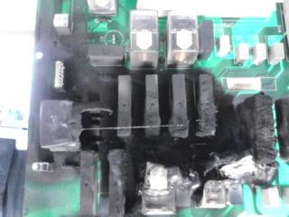

le réparateur a laisser le charbonnage et voila ce que ça donne si on le laisse
OUi certains charbonnage associé à de l'humidité, mais avec de fortes tensions peuvent faire des arcs
Ici sur nos jeux, ce sera rarissime
La partie que tu as montrée au dessus (non l'exemple d'une carte qui n'est de flippers) mais la partie Special Sol, c'est un classique ;)
