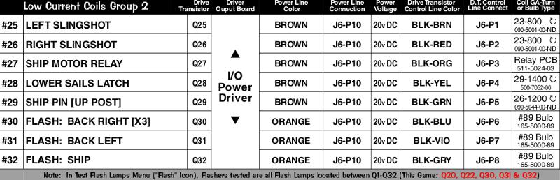

Dans le test des flash et bobines, j'ai une seule lumière flash qui ne s'allume pas. J'ai changé l'ampoule, mais pas mieux. J'ai regardé les soudures sur le culot de la lampe et elles sont ok.
Il s'agit de la ligne #30 :
Pourquoi est ce que seulement ce flash ne marche pas ? Y a un fusible qui contrôle uniquement celui là ? Ou alors je dois chercher du côté du transistor sur la carte cpu ?
Plutôt côté transistor, mais suis déjà ton fil et vérifie la connectique, peut être un faux contact
J'ai mesuré la tension, j'ai 22V (le fil noir de mon multimètre à la masse et le rouge sur chacun des côtés de la lampe)
Transistor HS mais bon là c'est la fiesta avec la cms ;)
bon ben elle restera éteinte .... :)
