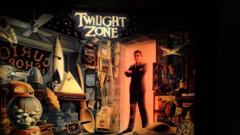

Petite modif sympas à faire sur un translitle de TZ : des LED derrière la porte ;) "don't LED the door" :lol:
Alors pour les LED, moi c'est une version de chez IKEA, ça coûte 39e le tout avec le variateur, touvé sur LBC pour 20e ;) :
Mais bon il existe beaucoup de version a tout les prix sur le net, besoin de très peu de LED pour faire cette opération.
On se pique sur le 220v, on retire les ampoule d'origine et on place les baguettes :

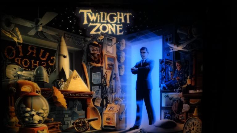

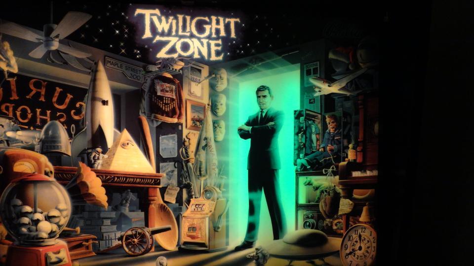

Ca donne ça :
Ca rend pas forcément bien en photo mais je peux vous garantir que ça fait super bien en vrais sup.

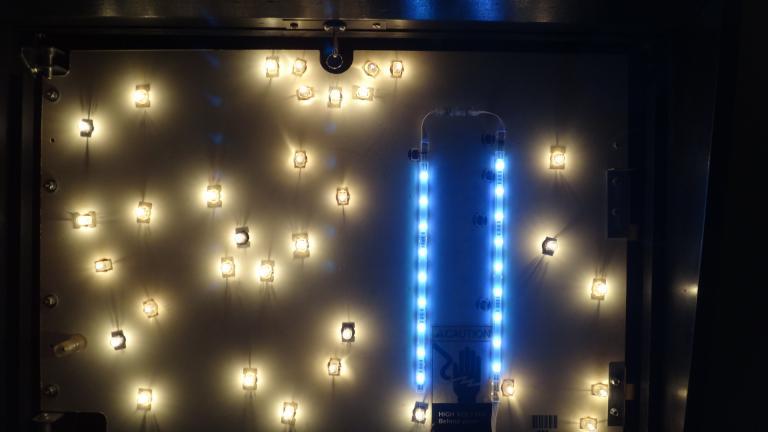

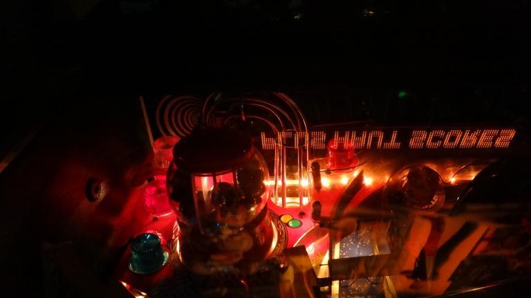

Puisqu'il y a 4 baguettes dans cette version, j'ai placé les deux autre dans le fond de mon plateau qui est en plexi :

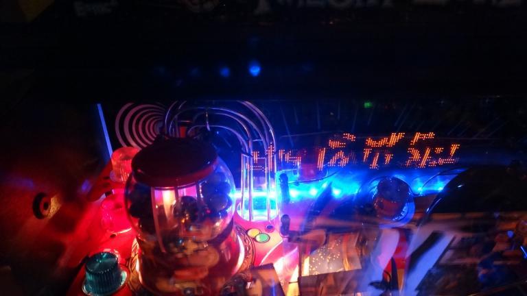

Je trouve que c est pas mal du tout,je vais essayer de voir ça de mon côté,moi en plus j ai rajouté des leds bleu l écriture twilight zone et derrière la pendule en bas à droite

STEVE a dit:
Oui ça aussi je dois le faire depuis un moment comme plien d'autres choses, mais en ce moment je suis dans les travaux je n'ais pas trop le temps de bichoner mes flips :lol:

Je l'ais acheté comme ça, c'est un décal de fond de plateau collé sur un plexi épais (le fond n'est plus en bois), il reste une partie transparante, l'ancien proprio avait mis une baguette de LED blanches, là c'est bien mieu, non seulement le fond est moin sombre mais l'effet est très bien sup.

Je ne connai pas le prix des LED a changement de changement de couleur, mais en tout cas il en faut pas mal, puis vont elles changer de couleur en même temps ? le rendu sera-t-il homogène ? ici ça fait une lumière parfaite et l'on peut varier la vitesse ou fixer une couleur
