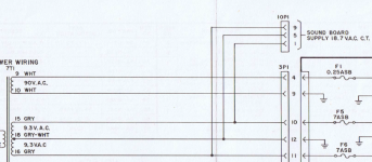

J'ai mesuré la tension et elle est de 9.95 volts au lieu de 18.7 volts.
Que puis je regarder pour résoudre ce nouveau soucis.
Vérifie ceci
Tp1 tu dois avoir environ de 12 à 16V a vide
En TP4 tu dois avoir le 5V
Si tu n'as pas de 12V (16 a vide) soit un des deux fusibles est HS, ou alors le point commun du transformateur n'arrive pas sur J1 - 6 ou 5
Rien de plus ici pour ton soucis d'alim, sans doute de la connectique
Pour infos C.T. = Point Commun, c'est le point qui relie le centre des deux enroulements du transformateur, dit POINT MILIEU
