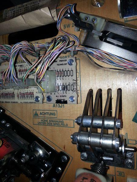

Bonjour, J'ai trouvé enfin cette carte à l'opposé des Bumper A13J1 en haut à gauche du plateau, j'ai donc demonté le conneceur, nettoyé les contacts verifié les resistances et remonté. Mais ça presente toujours des problèmes je pense effectivement que c'est une soudure seche car, quand je force légerement sur la base du connecteur rapide ils refonctionnenent et dés que je laches finito.
Quelques explications pour les personnes qui vont rencontrer le même problème j'ai bien chercher une heures cette carte. (Fil à Fil presque)
Merci pour votre aides en tous cas.

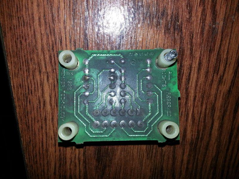

Quleques photos pour info. ooOOOoo
D'accord mais tes photos n'aident pas beaucoup.
Tes connecteurs n'ont pas l'air brulés en tout cas.
Pour les soudures ils faut dévisser les cartes, c'est de l'autre côté que ca se passe ;)

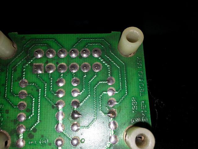

Ouaih je l'ai mais je me suis trompé deux fois la même.
La voila vivi
ah oui tes soudures sont à refaire là. Les soudures sont sèches et par endroit on dirait qu'il n'y à presque plus d'étain. Donc c'est très probable qu'une des pattes ne soit plus en contacte avec sa piste à cause de ca.
Retire l'étain avec un fer + pompe à déssouder puis refais de belles soudures en vérifiant que l'étain est en contact avec la patte du connecteur et avec la piste qui la relie.

Comme l'a remarqué le plat de riz en sauce là dessus :lol:, certaines soudures tirent la gueule (en particulier à gauche et droite du connecteur)...
mais... même pas besoin de retirer tout l'étain à la pompe à dessouder...
On risque, qui plus est, de chauffer un peu trop des circuits imprimés qui ne sont plus de prime jeunesse et de détériorer les pistes ou, selon le cas, les rivets de métalisation...
Ce que je recommande, pour ma part, c'est juste de chauffer la soudure pour faire fondre l'étain, d'y apporter juste un peu d'étain neuf et c'est reparti comme en 40...

Au passage nettoyer la carte fera pas de mal
Car on verra mieux les autres soudures du connecteur en défaut
Brosser les anciennes
Apporter de l'étain frais et cela ira

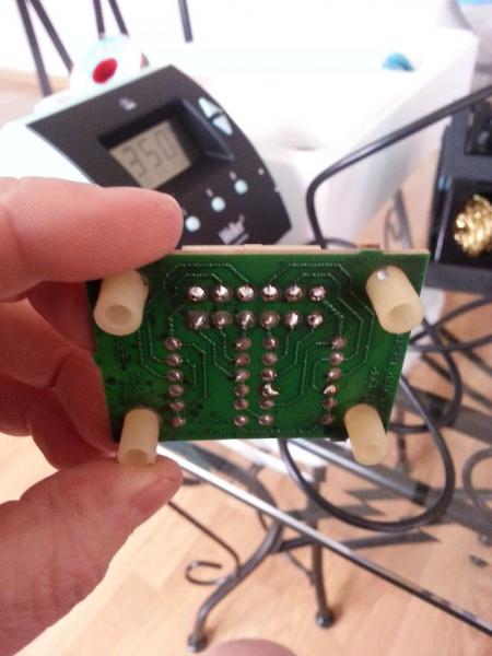

j'ai effectivement nettoyé la platine, ressoudé les pin du connecteur rapide et c'est ok, quelle plaisir :lol:
Photos ci dessous:
Avant soudure,
APreès soudure (Bien brillante),
Merci encore pour votre aide ;)
Belle station Weller ;)
