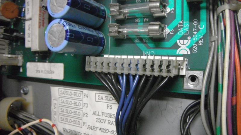

Suite au remontage de ma carte alimentation, j'ai mal rebranché CN4, je l'ai décalé d'une PIN sur la gauche (comme sur la photo), et je m'en suis pas aperçu.

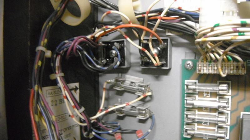

Du coup a la mise sous tension, le fusible du 18v a sauté, celui du bas avec les files bleus dans le fronton sous les deux ponts de diodes.

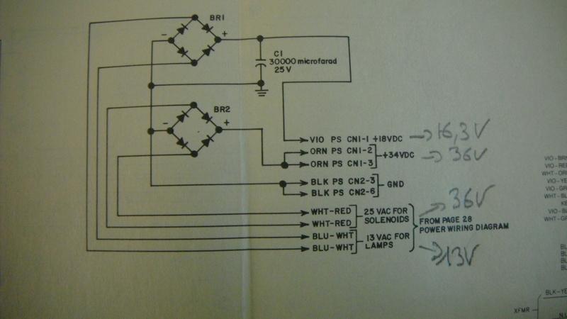

Apres avoir changé le fusible et rebranché correctement CN4 sur l'alimentation, je n'ai plus de dot, le flip lance les parties, j'ai pris les tensions sur les ponts de diodes, et la, c'est pas trop bon, voici ce que j'ai trouvé:
Le 18 V semble trop faible, cela peut il empêcher le dot de s'allumer, j'ai pris les tensions sur le dot , 5V, 12V, 69V, - 102V, -115V, cela semble correcte.
