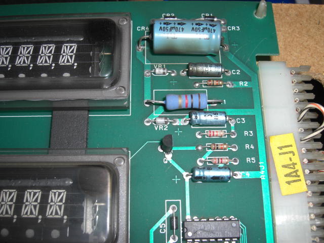

je vois bien une trace de noir sur le condensateur bleu aurait il pris un coup de chaud.
salut !!!
non; trace normale sur condo de l'afficheur.

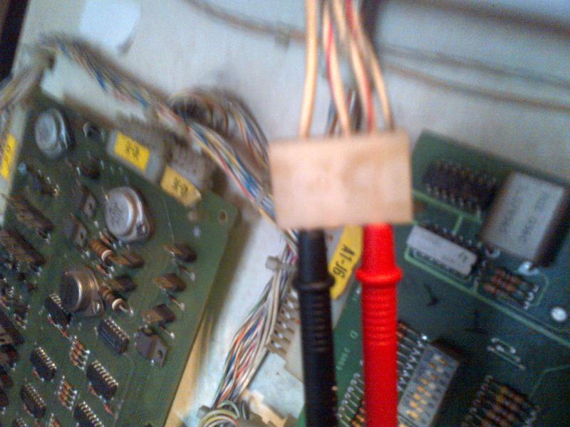

j'ai testé le 5 volts au niveau du gros régulateur en haut au centre.
Cosse J1 débranché
J1-1 0.00
J1-2 16.2
J1-3 16.2
J1-5 masse
la petite molette de réglages du dessus me fait rien varier au niveau des mesures.
j'espère ne pas avoir fais de boulette ....
salut !!!
ouais; ben t'as pas ton 5v; tu es à 16....
donc alim dans le sac et surement que la cpu en a pris un coup.
des fois; c'est juste l'ajustable qui est hs (de l'alim) sinon le LM338.
après faudra voir sur la cpu.
faut réparer ton alim, avant tout.

Salut Arno,
"physiquement" (couleur des fil / Brochage) on dirait que c'est A2J1 ce connecteur, le côté "entrée" de la carte Power Supply, qui vient du transfo..et non A2J2 "sortie" qui va sur A1J1 de la CPU, non ??
Essaye de le rebrancher et mesurer les tensions sur ce connecteur là (A1J1 / Broches 1 et 2: +5V, broches 4 et 5 : GND) ?
Déjà vérifier le 5 V, et ce justement sur le connecteur A1J1 débranché (pour plus de sécurité)
Pour l'afficheur, la trace sur le condensateur est normale, c'est la convection naturelle de la résistance de 1 K qui chauffe
Aucun souci là ;)
