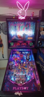

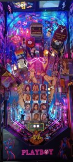

Salut tout le monde, je vous présente un vilain petit canard entièrement remis au gout du jour ! Le playboy Stern de 2003 dans sa version sexy de 2023 !
Je ne vais pas m'éterniser sur sa remise en route, mais plutôt sur son aspect esthétique !
Tout d'abords la caisse assez moche d'origine et la mienne n'était pas en très bon état, j'ai du faire un renfort du fond de caisse, car le transfo menacer de passer au travers ! Vu qu'il venait de Venise, il à peut être servi de gondole à une époque... iSiffle

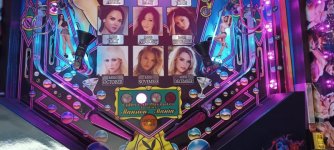

Plateau assez crade comme d'hab, avec des bumpers à rafraichir et quelques pet par ci par là, mais heureusement pas d'usure au bois ou très peu au niveau des outlanes. Une petite retouche peinture à ce niveau corrigera le problème.

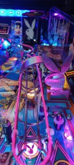

Je me suis donc attelé à créer de nouveaux décals de caisse, dans un esprit très pinky et sexy ! Idem pour le translite, assortie avec le même modèle playboy que la caisse. Artsides sont de la partie, overlay sur le speaker panel avec leds dans les HP et cache sur les grilles, overlay magnétique sur l'apron et petite déco sur la nouvelle coindoor (celle d'origine était défoncée). Peinture des hinges, pieds, sides et lockbar. Pour parfaire le thème de la caisse, boutons rose métallisé, lanceur boule rose, visserie des pieds violet et topper néon rose.

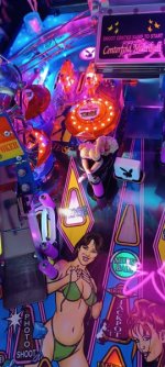

Pour les têtes défraichies des pinups, aujourd'hui mamie, j'ai donc fait de nouveaux overlays que je me suis emmerdé à découpé au millimètre avec les petits angles au dessus de l'insert, mais une fois en place, le résultat est là ! çà remet un coup de jeune au plateau !

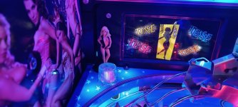

changement du mini translite derrière le peek a boo ! j'ai un modèle pour chaque jour de la semaine ! :lol:

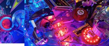

Changement des corps et assiettes de bumper pour des modèles translucide. Rajout de disques leds de type UFO homemade.
Après un nettoyage en profondeur de chaque élément du plateau, lustrage des pièces métal, pose d'un PP, ect, le voici enfin présentable dans sa nouvelle robe ! Batteurs rose métallisé, plots violet translucide, Sticker sur les plastiques slingshots, modification des flashs sur ce dernier, le second niveau étant absent, on à fait du système D avec des spots conique qui flash en bleu arctique le plateau ! je trouve que c'est encore mieux que d'origine, pas aveuglant et effet boite de nuit garantie ! Petites figurines coquines, néon led sur la rampe de droite.
Clou du spectacle, remplacement de la photo au fond à droite du plateau, par un écran LCD avec une vingtaine de vidéos sexy de modèles playboy !
Le tapis de protection homemade qui va bien !
Enfin car le son à une grande importance pour moi dans un flip, rajout d'une ** Concurrent d'RP ou revendeurs --> Veuillez relire dument la charte, merci ** Achetez Cher Rp ma boutique et pas ailleurs, les autres vous aident pas hin !!!! ** Concurrent d'RP ou revendeurs--> Veuillez relire dument la charte, merci ** avec un mix maison que j'ai réalisé à partir de lady gaga et divers hits pop du moment ! Changement du HP de caisse et rajout d'un subwoofer sous la caisse, autant vous dire que çà décoiffe ! Je viens de lui mettre également le shaker ** Concurrent d'RP ou revendeurs --> Veuillez relire dument la charte, merci ** Achetez Cher Rp ma boutique et pas ailleurs, les autres vous aident pas hin !!!! ** Concurrent d'RP ou revendeurs--> Veuillez relire dument la charte, merci **, mais comme je doit être un des rares au monde à avoir mit une ** Concurrent d'RP ou revendeurs --> Veuillez relire dument la charte, merci ** Achetez Cher Rp ma boutique et pas ailleurs, les autres vous aident pas hin !!!! ** Concurrent d'RP ou revendeurs--> Veuillez relire dument la charte, merci ** et shaker dans un playboy stern, aucune programmation pour ce dernier... Je viens de m'y atteler avec le logiciel ** Concurrent d'RP ou revendeurs --> Veuillez relire dument la charte, merci ** Achetez Cher Rp ma boutique et pas ailleurs, les autres vous aident pas hin !!!! ** Concurrent d'RP ou revendeurs--> Veuillez relire dument la charte, merci ** studio pro, histoire d'avoir un truc aux ptis oignons ! :cool:
Voilou, il fera son baptême du feu ce weekend au salon de Sorgues, j'espère qu'il ravira les flippés et ne choquera pas les esprits les plus prudes ! toOrougeiSiffle

Je possède aussi le flipper, j'avais imaginé (Dans ma tête) le remplacement de la photo du fond par un écran aussi ....
Mon idée était de greffer un pc portable .... Mais du coup juste des images qui défile aléatoirement.
Tu peux m'expliquer comment tu as fait.
Merci Freeflip
Les petits écrans là LCD, avec une carte Flash, tu trouves cela à 20 balles
Lecteurs de Diapo cela se nomme souvent ainsi
Tu y mets tes images sur la carte flash et hop (quasis hop quoi )
Merci David je vais regarder ca. m_ci
Je connais pas le principe, mais je vais de ce pas regarder pour me coucher moins bête ...okidoki
Merci Freeflip
Merci. Sinon oui pour l'écran au fond, c'est très simple, il suffit de trouver un cadre numérique au bon format. Tu découpe la coque pour pouvoir l'adapter et le fixer dans l'armature existante au fond du plateau. Ce genre de cadre numérique qui permettent de faire défiler les photos, mais aussi de lire les vidéos, que ce soit sur carte SD ou clef USB, se trouve facilement pour une trentaine d'euros.
Parfait.... effectivement beaucoup plus simple à réalisé que mon délire d'y greffer un Pc.
Merci beaucoup Freeflip pour ta réponse .
Et continu à nous présenter tes réalisations qui me laisse toujours admiratif sur le travail effectué.

Bonjour Freeflip
Alors après plusieurs recherches d'un cadre photo j'en ai trouvé un (Phillips)!!!! et bien non malheureusement sur celui la, il faut appuyer sur On/Off puis sélectionner le diaporama pour le lancer.
Tu as trouver un qui démarre automatiquement à la mise en marche ?
Sur alipresspresss
Mamazonnn ... je crois que tu vas trouver ton bonheur
Ah
Bon j'sais pas aider plus alors :(
