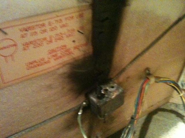

je viens de voir ce truc qui a cramé visiblement et a été déconnecté
quelqu'un a une idee de son ancienne utulité !?? (dans la caisse sur la paroie gauche vers le fond) evidement je narrive pas a envoyer la photo arg
C'est le filtre d'entrée qui a bien cramé et qui a été supprimé..Cela n'a aucune incidence sur le bon fonctionnement de ta machine .Ce filtre n'est là que pour les parasites de ta machine..

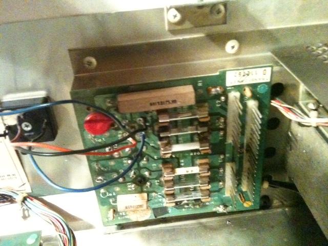

La carte de redressement semble avoir été salement bidouillée qu'en penses tu David ! même moi qui n'y connait rien je pense c'est du sale boulot joke
bref ...
j'imagine que c'est le pont de diode qui a été rajouté au dessus ?? et soudé sur la carte
Est 'til aussi normal que les files qui viennent du transfo soient soudés derrière la carte ???

ci après photos
Bon le pont à diodes est celui pour le 43 V ici
Mais vu les broches de ton alimentation je comprends tout
Il faut refaire les connecteurs mâles et femelle SANS FAUTE
Brun noir déjà .. Soit brulés !
