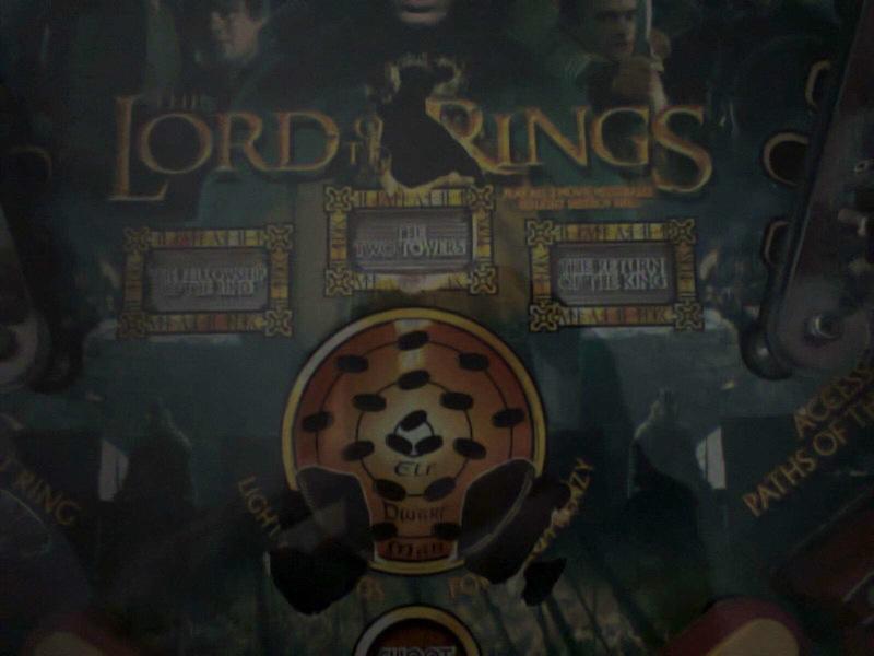

Attention ames senssibles:
Non seulement usure en deux endroit du disque mais usure niveau "of the " de lord of the rings...
Gros taf a faire la dessus si quelqu'un a des idees ???par avance merci
Soon...
Oulalala ben je sais pas trop si c'est rattrapable tout ça. Bon courage!
Arrrrgl ! Merci à l'exploitant qui a "omis" de changer ses billes régulièrement et de nettoyer la machine !
Sinon sauf si tu est un excellent peintre, je ne vois que trois solutions :
-swap plateau
-trouver un virtuose du pinceau et vernissage
-contacter la société Pinball Dreams en Allemagne qui est spécialisée dans ce genre de restaurations, à priori coût de resto d'un plateau vernis inclus : à partir de 450 euros.
Bon courage !

justement je me demandais a quoi ça sert de changer les billes ... en s'usant elles abiment le plateau c'est bien ça ?
usure du temps --> points de rouille sur la bille --> scratch sur ton plateau
cqfd merci m'sieurs dames.
FrankdeLyon a dit:
ok compris j'y avais pas pensé, je vais bien scruter mes billes pour pister les points de rouille ...
Salut.
Pas que la rouille. Chaque impact de la bille contre du métal (y'en a plein sur les flippers), lui donne une micro marque qui fait, au bout d'un certain temps, effet de papier de verre sur le plateau. Changer ses boules (celles du flipper hein!!!) de temps en temps est vital.

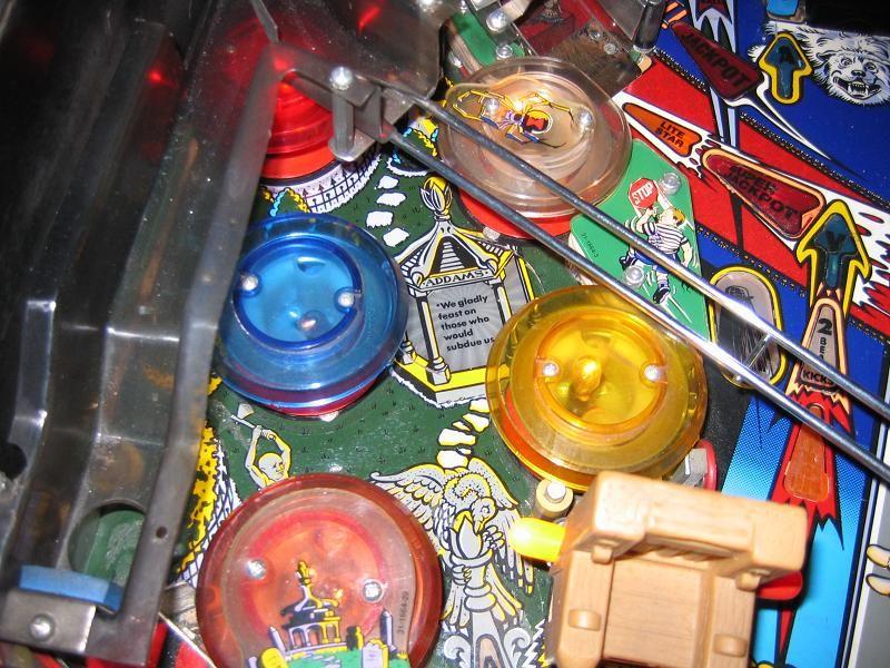

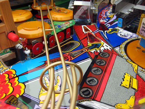

Pour le plateau de l'Addam's gold outre les couleurs un peu plus chaudes (pas facile de le vois si pas un modèle standard à côté) il y a un truc facile à voir c'est les étoiles dorées sur le tapis à l'entrée de la rampe gauche, elle sont plus nombreuse et bien plus prononcées sur le gold ;)
GOLD (IPDB j'ai rien d'autre sous la main) :
Standard (toujours IPDB):
