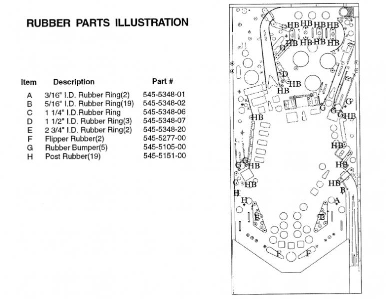

bonjour
j ai récupéré il y a 2 mois un last action hero avec des caoutchoucs cuits sur le terrain de jeu et un sac neuf de nouveaux caoutchoucs, je me decide a les changer mais vu que la plupart sont deformés, cuits, pas d origine ou de differentes couleurs quelqu un aurait il le plan avec les dimensions exactes des caoutchoucs que je ne rachete que ceux qui me manquerons vraiment
merci
ch r
sur la notice ,tu as le details des caoutchouc et leur emplacements
il n'a peut etre pas la notice :lol: , si tu veux changer kles elastiques commande chez RP des neufs , il y a le plan de fourni avec le kit elastoque je crois bien sup.
merci je n avais pas la notice, les elastiques manquants seront comme d habiitude commandés chez rp
Tu trouves de nombreuses notices, plan ou schéma sur Internet Pinball DataBase (ipdb)
