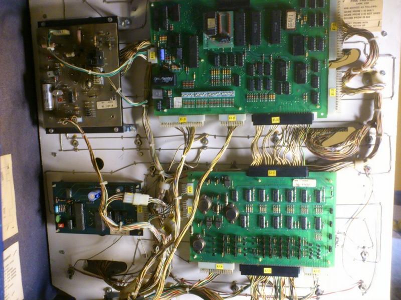

Tu as des photos de la bestiole ?

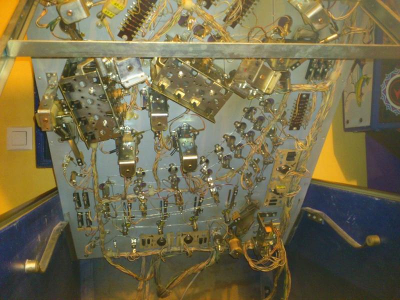

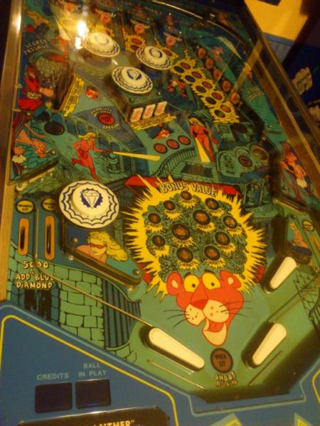

voici quelques photos en plus je le trouve nickel et il fonctionne
C'est la première fois que lorsque je soulève le plateau " çà brille encore en dessous"

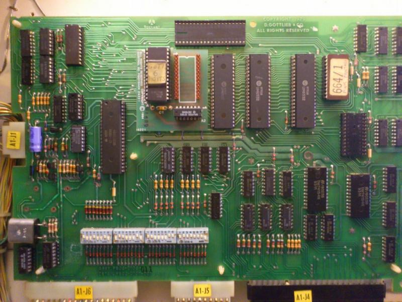

Tient tu as une cpu qui à eu une modification avec le piggyback comme les sys80B
Bien vu celui qui l'avait fait (quelques pros il y a 15-20 ans) avaient trouvés cette astuce
En tous cas on dirait que la cpu à besoin d'un lifting

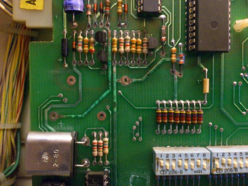

Fait moi voir un gros plan coté batterie
pour la modif piggyback là tu parles chinois mais si tu le dis
et voilà le gros plan , merci de m'indiquer la fourchette de prix pour mon lifting personnalisé et si je peut encore jouer avec sans risque ( pas facile de décrocher les momes de dessus) et moi non plus
