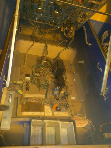

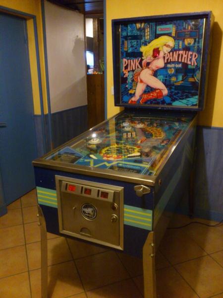

Cà y est j'ai encore craqué un de plus ,suite à une annonce je me suis déplacé et j'ai vérifié les points que vous m'avez sympatiquement indiqué et voilà j'achète mon premier flipper "en panne" ,allez hop dans la voiture .

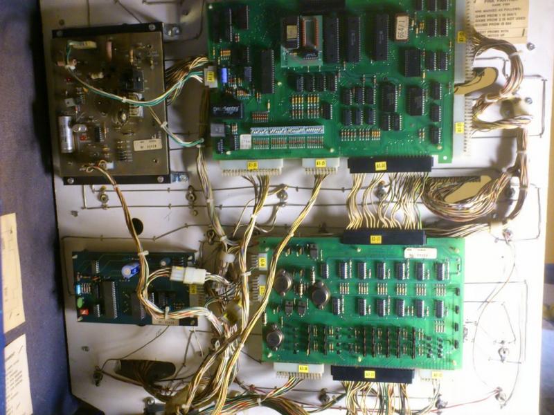

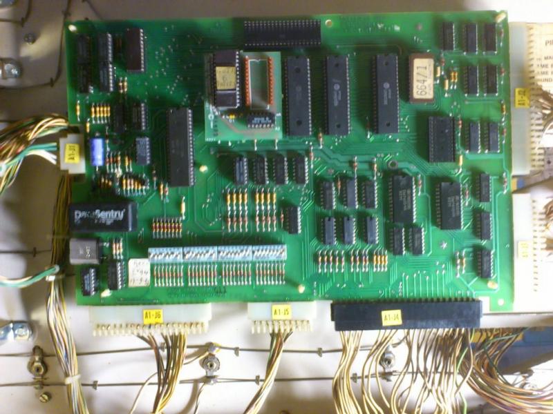

J'arrive à la maison , je nettoie les connecteurs rebranche les deux trois fils aux bobines et surtout je vire l'accu de la carte CPU qui avait commencé à faire des dégats (mais pas trop) je replace le tout et je serre les f----- avant d'appuyer sur le bouton.
Bon la backglass à été bricolé avec du rouge ( bof bof) mais l'intérieur est correct et la caisse ausssi

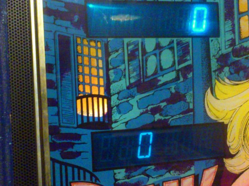

Et là tout fonctionne , par contre j'ai l'afficheur du deuxième joueur qui à un chiffre qui reste qui de temps en temps apparait faiblement , est-il mort ou dois je vérifier autre chose
merci de me donner votre avis sur la bête et aussi pour ce problème d'afficheur
Et l'image de mon problème d'afficheur
hello,
je ne suis pas un pro, mais as-tu effectué une vérification des connecteurs (de l'afficheur et de la CPU) avec nettoyage et peut etre si besoin remplacement des cosses molex (les cosses métalliques dans les grosses prises blanches, une par fil).
J'ai pu constater, sur le pink panther (mais ce doit etre le cas sur tous les flip) que de nombreux problemes viennent de là.

salut, j' ai eu ce problème, et pour moi c' était tout con après nettoyage j' avais mal rebranché mes prises d' afficheur, comme sur mon williams les prises sont ouvertes sur les cotés j' avais décalé de deux fiches....
Cpu en défaut
Je demandais sur l'autre message
J'ai ma réponse
Elle est oxydée ! A refaire sans faute
je continue sur l'autre post , j'ai joint un gros plan du secteur de la batterie
