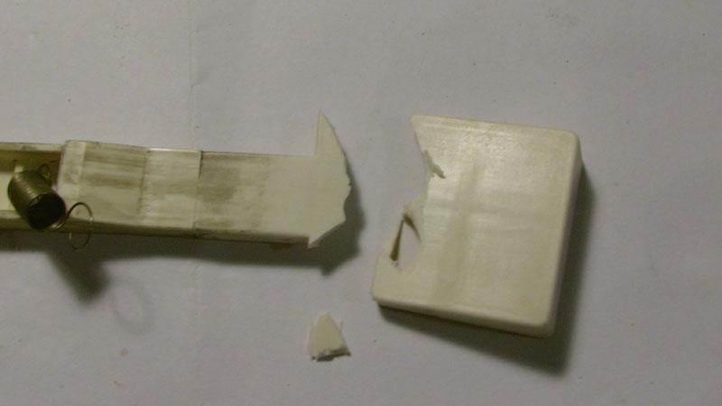

A peine réparé sitôt cassé :lol:
Bon pas très grave, une vieille drop target n'a pas aimé les bobines neuves ! faut dire que je n'ai pas de problèmes pour monter la rampe !!
Et j'ai déjà foutu 2 ou 3 fois la bille en dehors du flip !!!joiiinnn

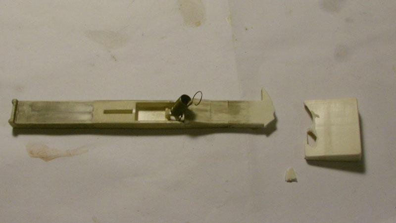

Bon voilà l'affaire
Évidemment, j'ai rien à la maison pour la changer et vu le timing pour ce week end, faut que je me débrouille...

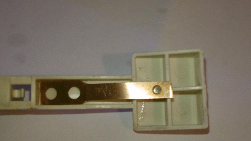

Alors je tente un truc, que je ne valide pas mais au moins j'aurais essayé et si c'est pourri, bin noter le dans "A ne pas faire" :lol:
Le truc :
Je recolle les morceaux avec de la cyano
Je récupère une lame de switch, que je coince et colle d'un coté.

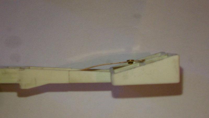

Je crée un galbe pour que l'autre coté de la lame appuie bien sur le plastique et je colle a la cyano ( ce que j'ai sous la main...)
ET voilà ...
À voir, je passe aux essais et vous tiens au courant sup.
Si quelqu'un à une solution, je suis preneur ! picollo
vu le prix change là dès que possible par du neuf
ta réparation risque de ne pas tenir longtemps selon moi (surtout si tu dit que les batteurs ont la patate!)
Oui oui, c'est juste que ce week-end ... C'est RGA ! la pièce arrivera trop tard OUIIIINNN
haha ! bienvenu au club...
j'en ai une cassée pareil (au pif), toujours jouable et touchable
j'avais tenté une réparation similaire (renfort plastique derrière), ça n'a pas tenu
j'ai posté ici, sur FJ, sur ERIC, y'a personne par chez nous qui a ça en stock, du moins personne qui veut vendre, et je peux le comprendre, car pour avoir du neuf, c'est l'australie et rien d'autre
Je paris sur la plus basse de toutes ? abu1
Mais même pété c'est aussi fonctionnelle sup.
Derrière ce n'est pas l'élastique qui la retiens mais un fourreau en plastique à cause du couloir à proximité je pense ! et apparemment ça lui plait pas ...
J'ai bon ?

Alors ... ça marche pas target HS après 7 parties ... Youppi
Tu regardes un de mes articles pour les cibles tombantes cassées
Tu vas voir une bonne solution
Page d'accueil, ARTICLES, bonne lecture ;)
PAge d'accueil
Articles .....
J'ai trouvé !!! pas trop tôt ...
http://www.flipperfrance.com/index.php/articles/130-rparation-des-cibles-tombantes
Et il valait mieux pour cette cible tombante que je retrouve l'article uniquement aujourd'hui ...
