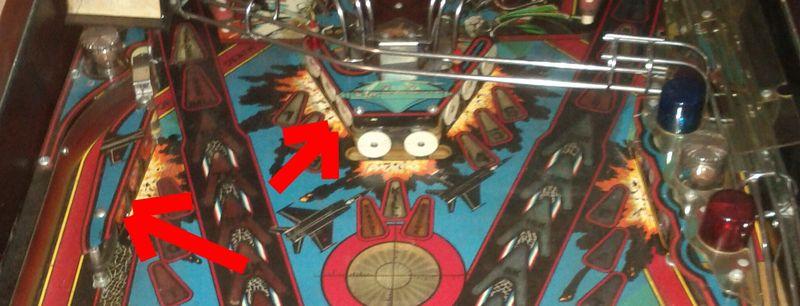

1) 2 cibles qui ne fonctionnent pas celle en face du T et du 3. J'en ai changé une avec une diode neuve(celle du T) et sa n'a rien changé donc j'attends vos reponses avant de toucher l'autre.

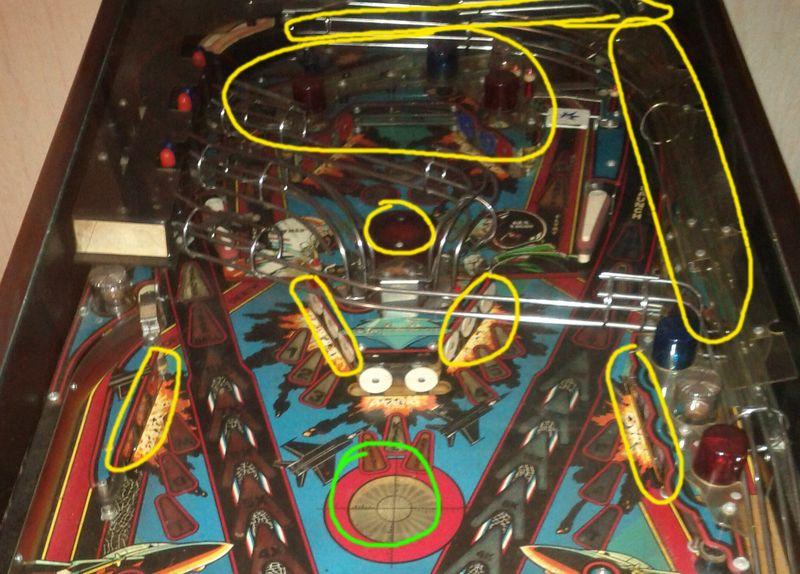

2) Souci au niveau de l'eclairage, seulement celles sous les decors et entre les cibles et aussi celle qui s'allume en vert d'ou le petit cercler vert. A savoir que j'ai remplacé toutes les ampoules HS, les fusibles HS on étaient changés. Les ampoules se sont miraculeusement allumées 1 fois et au bout de 2 parties plus rien, ce qui ai arrivé une autre fois y'a pas tres longtemps aussi.

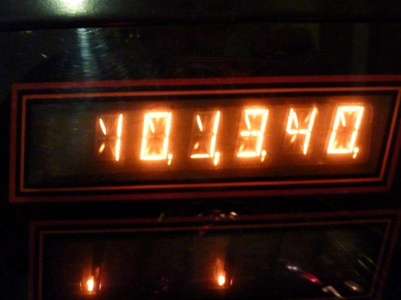

3) Un souci d'afficheur 7 digits alfanumerique le 1er qui affiche bizarement sauf au test comme sa allume toute les barres; celui qui est a coté est HS. Et les 2 en dessous fonctionnent nikel.

Idem les afficheurs
Bien alors tube à droite à changer, mais la dispo laisse à pleurer ...
Sinon en plus UDN7180 HS
Soit je te conseille vivement un afficheur DEL ce sera moins cher
Pour l'éclairage plateau il faut voir la connectique, souvent brulée .. Niveau carte régulation
Pour ce qui est des cibles, que deux qui dysfonctionnent, soit je pense alors plus à un souci d'un fil coupé

"adjust switch 33 low l t target"
J'ai bien pigé que c'etait la cible T qui marche pas, que j'ai en plus remplacer par une neuve avec une diode biensur.
J'ai reglé les autres soucis, tout simplement des cables qui se promenaient donc ressoudé.
Mais pour la cible T tout est ok pour moi, est elle mal réglée (d'ou le adjust), mais pourquoi "low"
Merki tout le monde.
Sinon je lui ai fait une tite beauté cette aprem, des LEDS dans mes posts, c'est ZOLIIII
LOW pour celle du bas ;) (Low : LOwer)
Car tu as celle du haut ( UP : Upper)
