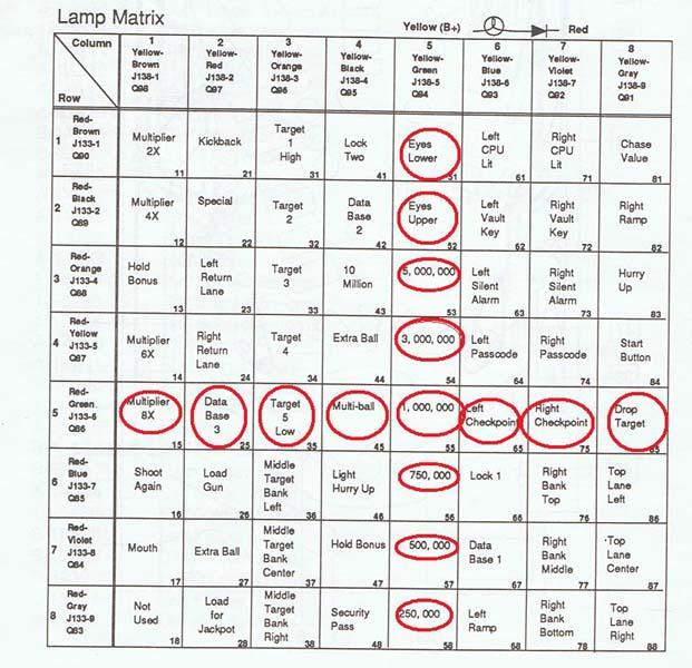

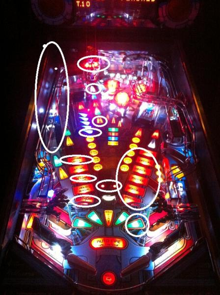

voila première petites galère avec mon T2, hier soir je l'alume et j'ai plein d'ampoules qui ne fonctionnent plus,
toutes les GI partie de gauche +les yeux du terminator + une partie des insert et ce qui est bizarre c'est que ppas tout les insert sur la meme rampre de lampes.
Par exemple sur les multiplicateur de score seul le X8 ne s'allume pas , sur la rampre de gauche que un insert sur deux celle de gauche rien du tout sur les cible sous l'avion toute sauf celle du bas...... regarder la photo en dessous j'ai entouré tout ce qui ne marche pas en insert. pour info j'ai les GI sous la tete qui clignotaient depuis 2 ou 2 jours et je pensait a un faux contact !
j'ai aussi d'un coup le sligshot de droite et le bumber du haut (1/3) qui ne fonctionne plus.
Bon j'ai voulu sortir tout les fusibles hier et le F110 c'est ouvert en 2 il faut que j'en recommande c'est de 20mm ou 30mm?
