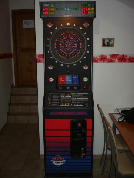

Et voila, comme je l'avais dit, je reprendrais UN JOUR un fléchettes ... Soit 4 mois apres avoir vendu mon NovoDarts.
Mes amis arreterons peut etre enfin de me faire la tete tiens ;-) lol
Donc me voila l'heureux proprietaire d'un Valley/Lowën Darts : Turnier Darts 96.
Et quand on vois les prix affichés sur Ebay ou autre site pour ce jeu, on peut dire qu'as 300 roros j'ai fait l'affaire de l'année ! ;-)
Il est beau hein ?!
Qu'est ce qu'il fait dans la cuisine ?? Ben j'ai deja plus de place dans mon nouvel appart ... mdrrr !
Alors petite question ! Quelqu'un sait il comment on mets cette merveille en free play ?
Parce que je dois chaque fois passer une piece de 50cts dans le monayeur, bon tant qu'il va c'est encore bon, mais le jour ou il ira plus ... caca !

Je confirme un exploitant m'a dit qu'on ne pas le mettre en freeplay.
De même que lorsque tu as des credits et que tu l'éteins tu les perds.
Mince ennuyeux cela ...
Existe il une option pour que par ex une piece de 50cts donne 5 ou 10 credits au lieu de 1 ?
Ou bien est on obligé de reprogrammer le monayeur ?
Tres facheux cela ... le jour ou celui ci ne fonctionne plus ... Zut !
Bah qu'est ce qui t'empêcherais de mettre un bouton poussoir, en // sur un des canaux du monnayeur ?
Un BP un coté à la masse et un coté au canal souhaité
Tu peux penser un montage tel que je l'ai décrit pour mettre les flippers en Free ;)
Aaah ! Je savais meme pas qu'on pouvais faire cela avec un monayeur electronique !
Oh, ben des que mon collègue passera je lui demanderais un peu de regarder ca ;-) Je mettrais surement un ptit bouton discretos derriere ou sur un coté ;-)
J'avais pas du tout penser...
OUi si sa sortie est de logique négative comme cela se dit, soit une sortie active à "0" pas de souci pour le faire !
Ok, je me pencherais sur ce cas en temps voulu ;-)

Pour le free play tu vire tout le système du monnayeur sauf le bouton de retour et le contacte.
Tu te débrouille pour mettre le contacte du monnayeur derrière le bouton et voila.
Je sais que je vais me faire critiquer mais je ne saurais faire autrement
A la limite sur le bouton de réjection des pièces
Pourquoi critiquer, non, ton idée à du bon, car son monnayer il ne s'en sert pas chez lui
Donc il peut déposer tout cela, et le laisser viable afin un jour de le remonter (pour celui qui voudrait le monnayeur)

je déterre cette vieille discussion pour d'abord te confirmer que c'est possible. je viens d'acquérir le même modèle est via les menus c'est tout a fait possible. je ne sais pas si tu as trouve depuis le temps mais bon voila. si tu as besoin fait moi signe.
de mon côté j'en profite pour demander un peu d'aide et peut-être de ton côté tu as eu le même problème et l'as résolu. je cherche en vain la documentation pour justement revoir certains réglages. est-ce que qlq un aurait ca dans sa besace ?
et depuis ce soir, j'ai la cible qui se met en erreur. j'ai un message err 405 au démarrage et en plus cible bloque maintenant avec le message "stuc dart". c'set comme si qlq chose appuyait sur la matrice en permanence. et pourtant rien. des que l'enlève la plaque en bois autour ca se libère. bizarre.
voilà si qlq un a une idée sur des deux erreurs je suis également preneur.
