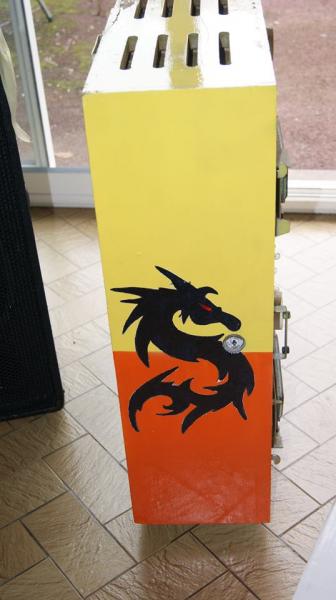

j'ai en ma possession un Gottlieb dragon de 1978 avec un plateau en parfait état, idem pour le backglass.
Par contre j'ai repeint la caisse d'origine car elle était vraiment pas top!
je vais essayer de vous mettre des photos, (si les techniques utilisées peuvent vous donner des idées)
1ère étape, la caisse à été poncée et peinte en blanc (pas de photo)

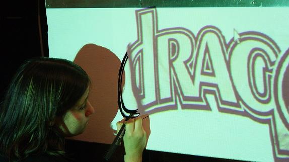

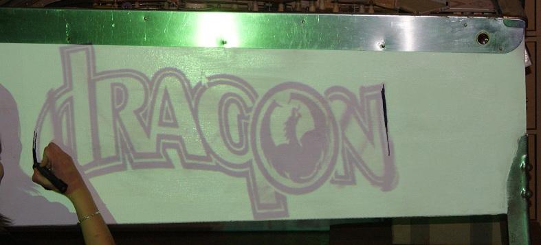

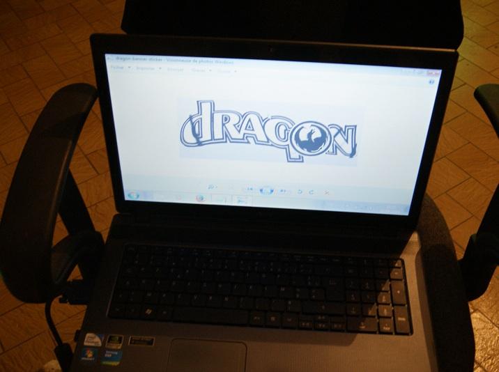

2ème étape, à l'aide d'un video projecteur, j'ai projeter une image trouvée sur le net à la taille voulue sur le flipper.
3ème étape, "décalquer au marqueur noir (ma copine à voulu participé à l’expérience)

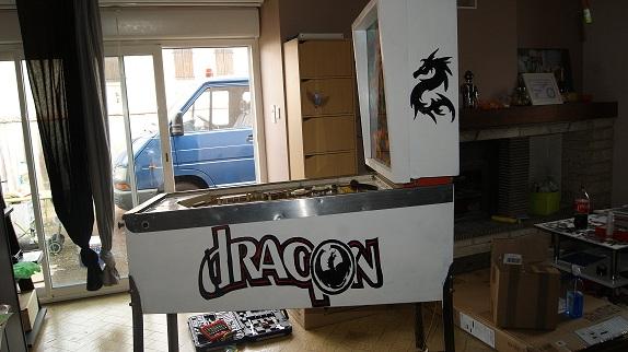

Voici le résultat final du décalquage :

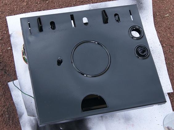

au passage, je me suis également occupé du fronton

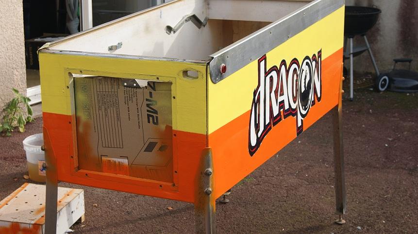

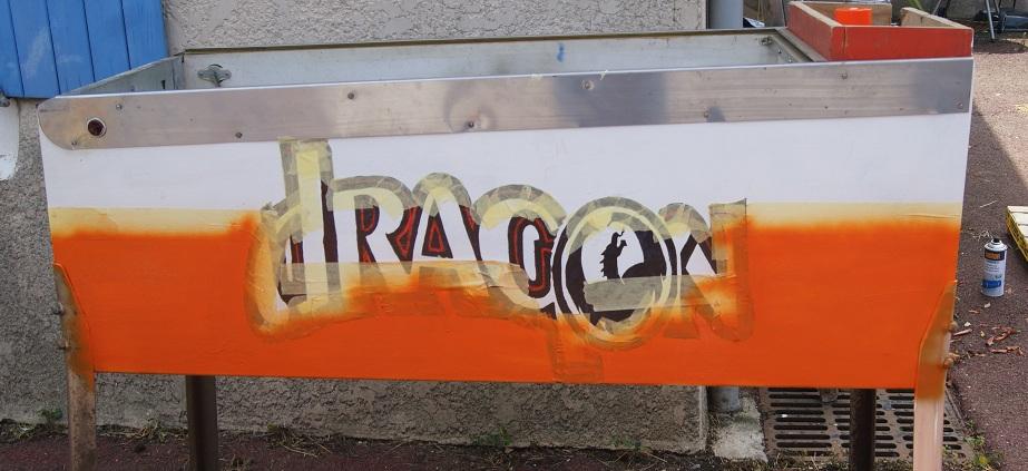

on passe à la mise en peinture (ma copine ma donnée l'idée de reprendre les couleurs jaune et orange du mot "dragon" du backglass.

Tu as laissé le marqueur, ou cela à été vernis ? Protégé ?
le marqueur à été repassé à la peinture, puis vitrification
Ah bien alors
Donc il servait juste à faire un positionnement pour la peinture ;)
sinon pour l'idée du vidéoprojecteur, qu'en pense tu ?
