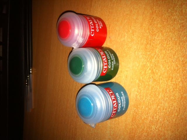

En fait je souhaiterais me servir de peinture type "Warhammer" de la marque citadelle qui sont acrylique.
Je voulais être sur que ces peintures dites "acrylique" qui ressemblent un peu aux peintures pour maquette ne contiennent rien qui pourrait poser problème pour vitrifier.
AH je n'ai pas essayé toutes les peintures du monde :lol:
Acrylique cela doit aller
Acrylique c'est bien, on dilue avec de l'eau et on peut vernir après, mes tableaux je les fais comme çà.
