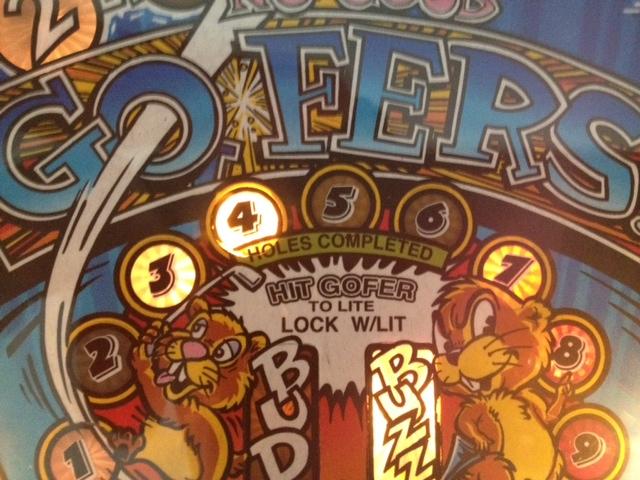

- il me manque deux eclairages au niveau du trou numero 5 et 6, où puis-je en trouver?

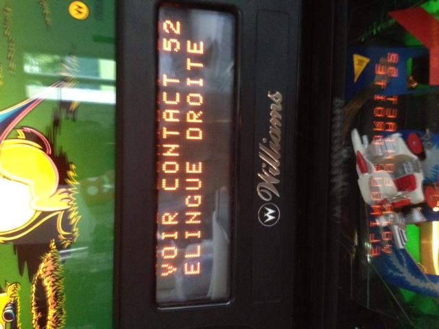

- enfin, quand j'effectue les test, il détecte une erreur contact 52 elingue droite qui devrait correspondre aux éléments sur lesquel rebondit la bille (désolé je ne connait pas le nom!) avant de toucher les flippers. Comment réparer se problème, qui je pense est le plus important.
Tu peut nous montrer sur une photo, parce que je vois pas?

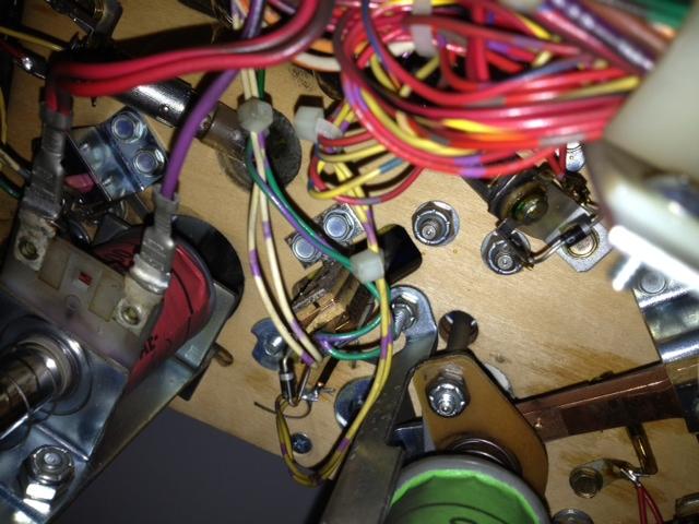

Si c'est ça, c'est le slingshot droit. Dans les tests contact ça donne quoi? Les lames sont bien réglées? pas de fils débrancher? caoutchoucs bien positionner?

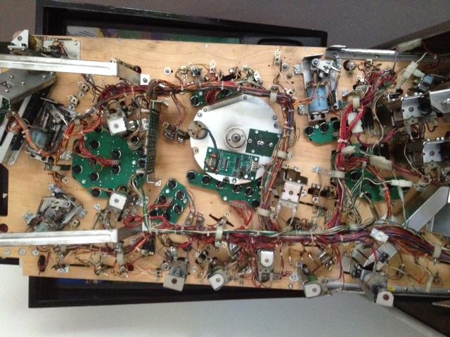

merci pour vos réponses, désolé de ne répondre que maintenant, je vous envoies des photos ce soir.

Pour les éclairages au niveau du trou 5 et 6:
Dans l'ordre: y a t'il les ampoules? ne sont t'elles pas grillées? le support fait t'il bien contact? les soudures sont t'elles bonne sur le connecteur mâle du circuit imprimé?
Pour le bumper, effectivement il y a même pas le support pour l'ampoule débil
Effectivement il y a problème au niveau des slingshots, des contacts sont cassés, il faut les changés.
Au départ quand tu envoie la bille, tu peut réaliser le skill shot (frapper la cible jaune), si tu envoie la bille fort, elle prend la rampe au dessus des cibles jaunes, c'est cette rampe que tu a du mal a prendre?

Pour les ampoules, je pense qu'il y a un faux contact car hier elles remarchaient,
Pour les bumpers, est - il possible de rajouter une ampoule ou faut-il tout changer?
OK pour les slingshots,
Et effectivement au départ, c'est la rampe que je prend 1 fois sur 10 quand je lance la bille.
Ou puis-je trouver des pieces détachées.
Cordialement
PS: Ok, la prochaine fois je ferais une discussion pour chaque problème.

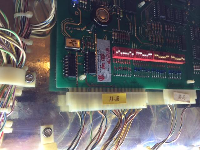

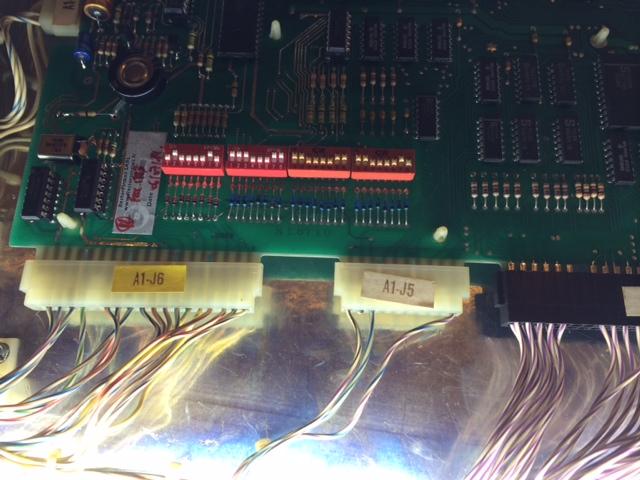

Si tu as un faux contact ce sont ou les douilles elle même en contact avec l'ampoule ou alors la liaison Twisted Lock avec le circuit imprimé ou encore une soudure du connecteur mâle sur cette carte
Les contact de Slingshot est HS
Il te faudra simplement remplacer la lame et un grain or et le tour sera joué
