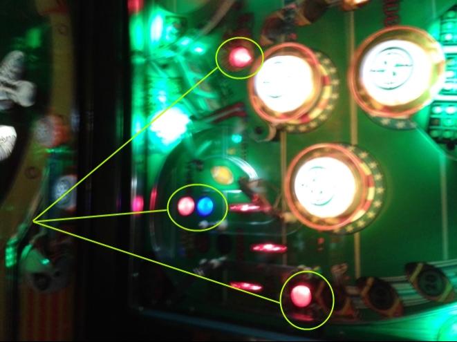

bonsoir j ai remis en route mon flip et il re fonctionne en partie ,j ai quand même coupe le condensateur du tilt je peut jouer mais il allume les extra ball et spécial des le début , le son par moment baisse et revient et de plus des couloirs ne marquent plus les points celui tout a gauche et le couloir du spécial entre autres .
je joint une photo du plateau en début de jeux avant le lancement de la première boule ou on vois les lampes rouge et bleu allumées alors que je n ai encore pas joué.

bonjour j'ai fait mes tests comme m'a indiqué David , résultats 0 à l'afficheur donc je ne doit pas avoir de contacts fermés . pour la carte son c'était le connecteur d'alimentation, nettoyage et maintenant c'est bon , comme je l'ai indiqué dans mon précédent post j'ai les lampes extra ball spécial et autre allume dés le début de partie ,par contre quand je passe dans les couloirs concerne les points comptent normalement .
Est ce que ces lampes sont constamment allumées ? Même en test lampes ?
Je n’ai pas d'idée pour le moment en tous cas c'est pas la driver lampes ceci nous en sommes sûr.
Si tu n'as pas de contacts de fermés, je me demande qu'est ce qui causerai cela ....
bonjour c'est le super bowl de chez bell games une adaptation du tic tac toe de chez bally, hier j'ai refais mon test lampes et j' ai 2 lampes qui ne fonctionne plus mais qui sont fonctionnelles (teste sur un autre endroit)
je pense que la carte lampes va passer entre les mains de david dés qu'il m'auras donné son avis, c'est la seule carte qui n'as pas été verifié , la cpu et la solenoide ont été refaitent par david il y a peu.
vu le prix max de la prestation ca ne peut pas faire de mal et je tourne en rond sur ce probleme,heureusement le flipper est jouable , si un membre situé a coté de chez moi veux passer les bierres sont fraiches merci
dans ce cas, il y a des fortes chances que le thyristor correspondant soit mort, mais si les connecteurs n'ont pas été refaits, cela peut aussi venir de là et enfin, toujours vérifier si le support ampoule marche
