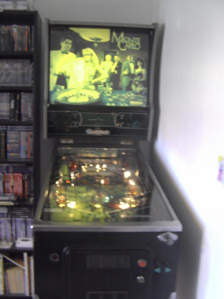

Bonsoir

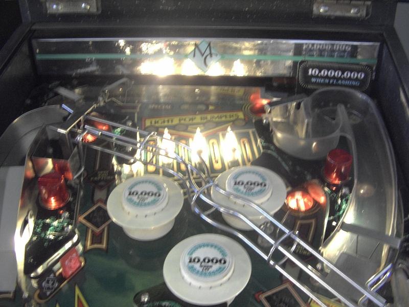

Ca y est j'ais été chercher mon Flippe!!! le kiff absolue!!!!!!!!!!
le Plateau s'illumine mais rien de plus

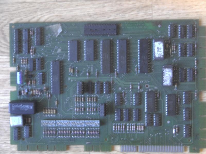

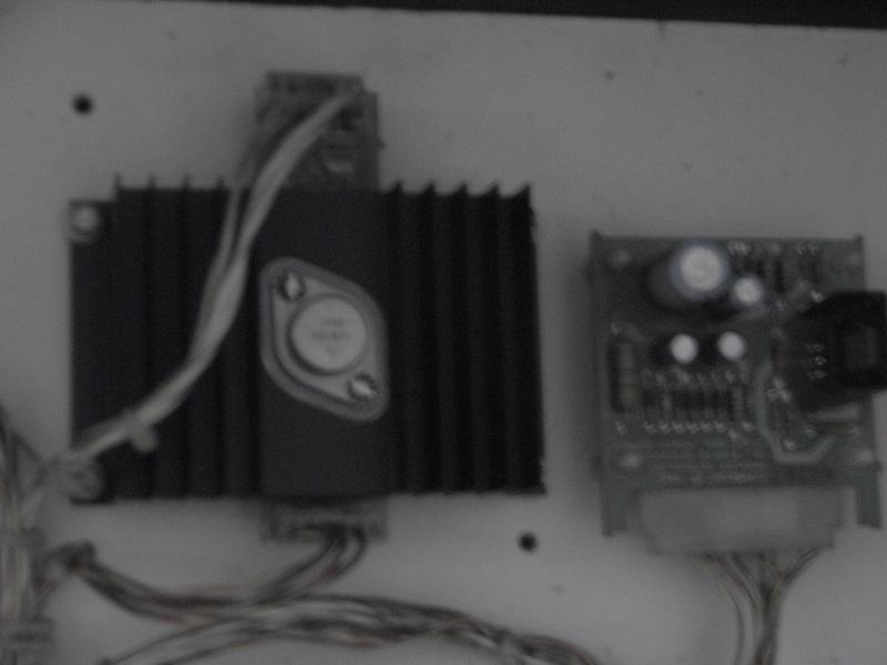

en demontant la cpu j'ais vu des trace d'oxydation et des resistances hs
comment cela se passe chez RP pour refaire les cartes?
on lui envoie il fait un devis?

Salut, David à des forfaits pour les cartes.
Je te conseil lui et aucun autre dépanneur de carte.
Sur ton model les carte sont galère a dépanner, il faut le matos et les compétences requises!! Soit ne soit pas pressé et envoie ta carte à RP.
Peut-etre peux tu faire une photo de la CPU de meilleur qualité !
Bon courage
J'adore ce flip
oui envoye ta carte a david c'est mieux
mais tu pourais dejas voir si tu a bien les 5.1volt a l'entree de la cpu
mesure deja la tension sur le condo c1 de la cpu

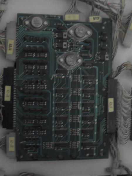

J'ais contacter david ce matin et je fais partir la carte cpu et driver demain pour refection complete.

Déjà je modifierai la cpu qui est en fait une sys80 ! pour la faire aller pour ce jeu
Après la surprise je la connais niveau connectique ...

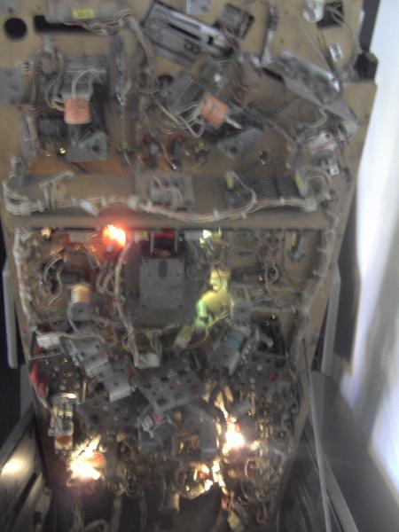

Le temps que ce sera en dépannage, pense à regarder l'état des connecteurs du jeu, car je pense bien qu'il y ait des surprises là

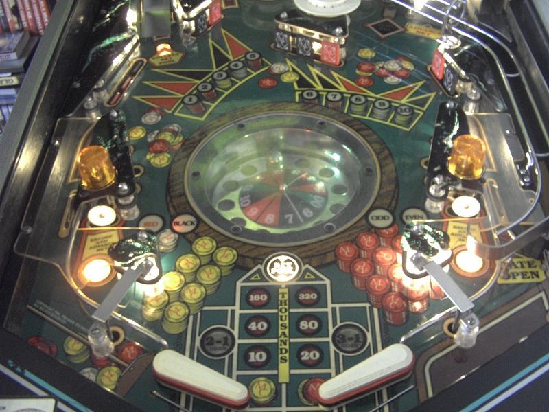

Il est magnifique ce flip
Le plateau n'as aucune trace d'usure, jais juste un decor en bas a droite qui cassé... sniffff

Seule la roulette sera à bien réviser !
Pour la roulette, c'est deja fait demontage total et nettoyage de tous le contacteurs
J'ais deja remplacé les elastiques et billes commander chez RP
Controle de toute les lampes et bobines OK
Ca avance petit a petit mdr
OUi je précise bien la roulette
Car si une fin de partie la bille n'est pas lue, le match continu (loterie) et cela plante des fois le jeu ....
De plus j'ai déjà eu à dépanner ce jeu (pas le tien) et il y a des risques de mauvaise isolation des contacts en question, et une remontée à la cpu et ou court circuit

maintenant tout fonctionne sauf l'ejection de la capture du haut, j ais verifier si les transistor de la driver etais bon (si j avais fais une fausse manip) et ils sont bon, j ais echanger la bobine avec une d'une autre capture qui marche meme resultat...
la je seche
Peut être un soucie de retour de masse ?
j'ais tester la continuité des fils tout est bon
Historiquement la bobine a chauffer -> Q54 cramer -> changement de la bobine + chg Q54 + chg Q7 (etais bon mais par acquis de consience) et tjs le meme probleme
crois tu que le Z29 sur carte cpu est pu degager?
quel serais les autres composant sur la cpu qu il faudrais que je verifie?
