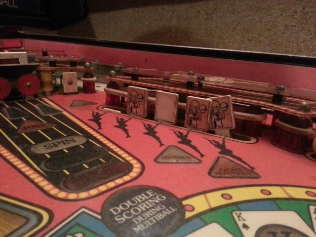

il y a aussi la rampe de 5 personnage qui est casser a l'interieur du coup il remonte de trop et finnissent de travers

voici les personnages qui posent probleme
vu du dessous , chacun des 5 personnages (je ne sait pas comment ça s'appelle) remonte correctement sauf 2 ou la buté est cassé et du coup il sorte de leur logement et se retrouve de travers sur le plateau.

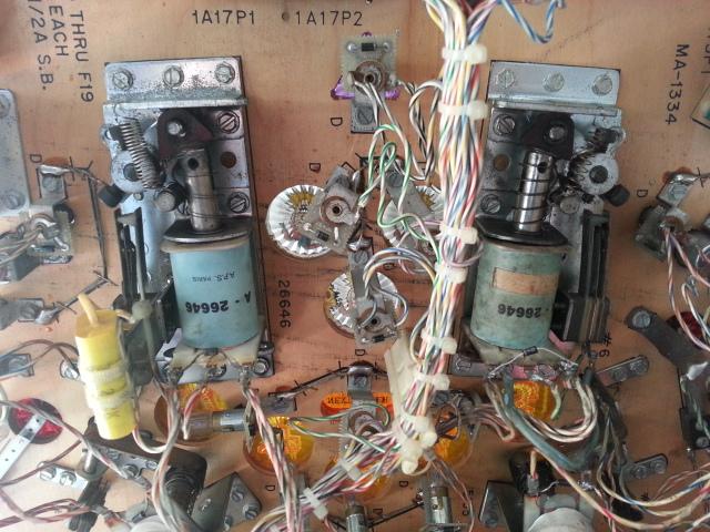

pour le flip droit j'ai vérifier tous les fils ras, le gauche s'actionne bien et claque assez fort mais quand j'appuie sur le droit il ne vas même plus jusqu'en haut .

Il s'agit des cibles tombantes. Le mieux vu leurs état c'est de toutes les changer par des neuves. C'est disponible chez RP (voir cible tombante Gottlieb).
Pour le décor des cibles tu scanne une des anciennes, tu retouche l'image pour la rendre jolie, tu imprime sur un bon support et tu colle sur les neuves.
D'aprés la photo une fois que tu aura démonté la banque de cible tu devra aussi en profiter pour redresser les contacts car ils me semblent bien tordu.
Pour ton batteur droit regarde juste à côté de la bobine, il doit y'avoir un contact EOS normalement fermé. Si tu actionnes le batteur à la main il doit s'ouvrir en toute fin de course et pas avant.
Nettoie le aussi corectement, des fois ce n'est que cela qui pose problème.
Question, est ce que y' encore les condensateurs jaunes sur tes platines de flippe? S'il n'y en a plus il faudra en remettre car cela protége justement le contact EOS qui te fait défaut.

merci pour toutes ces infos , après avoir nettoyé et tordu légèrement ça re fonctionne correctement ,, super génial,, du coup quelque parties plus tard je vais maintenant commander les figures tombantes,
sinon sur le filp gauche il y a un truc jaune soude mais pas sur le droit . Il faut un mettre un ?

Moi aussi je n'en ai qu'un sur mon gottlieb.
Je n'y ai jamais touché et n'en ai jamais rajouté sur l'autre car je ne sais pas vraiment ce que c'est et que ca fonctionne très bien comme ca. Ca doit être d'origine.
Par contre tes ressorts ne sont pas identiques il faudrait les changer par des neufs et mettre les bons. Et à mon avis un changement plongeur / biellette / fourreau ne serait pas du luxe aussi.
C'est assez important et un tout petit jeu peut te faire perdre pas mal de puissance.
Sur RP encore tu peux tu peux trouver ca
Vérifie bien aussi que tes bobines soient bien calés et ne bougent pas (ou presque pas) quand tu actives les flip.
Sinon il faudra resserrer les butées.

Pour la capacité jaune du flipper droit il faut la remettre, cela limte fortement l'arc électrique qui se forme à l'ouverture de l'EOS.
Sans, cela fonctionne aussi mais sa crâme rapidement le grain tungstène qui blanchi en surface et du coup le contact devient mauvais. Idéalment change les deux condos gauche et droite.
Pour la valeur il suffira de lire celle du condos restant.
Sinon +1 pour un petit kit de réfection des deux platines batteurs. Aprés tu sera tranquille pour des années ;)
