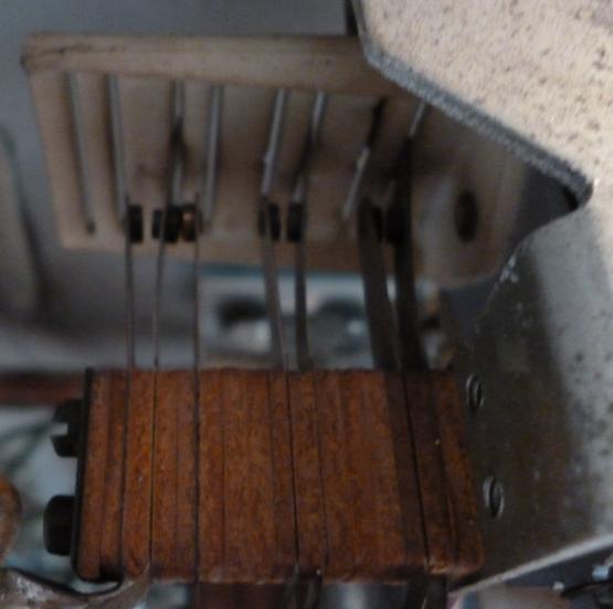

Bonjour David, voici ce qu'il se passe lorsque le flipper est en Tilt, un contacteur est collé.
Et voici la même pièce lorsque le flipper est éteint.
PS: J'ai nettoyer les contacteurs avec une carte de crédit en la passant plusieurs fois entre les différents contacteurs. J'ai suivi les conseil de l'ancien propriétaire du flipper. Mais il ne fonctionne toujours pas.
En revanche, si je force en appuyant manuellement sur la pièce blanche en haut de ses images, le plateau du bas s'allume et fonctionne.
Merci d'avance.
Vincent
NOn là il faut poncer un peu avec une lime fine
Tu en trouveras sur mon site pro au besoin
De plus ajuster les lames, afin qu'au repos ce soit bien perpendiculaire avec le châssis des lames
Un cambreur de contact te sera fort utile (dispo aussi sur RP)
